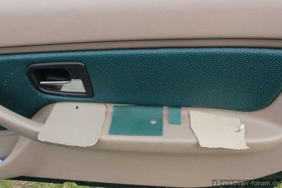

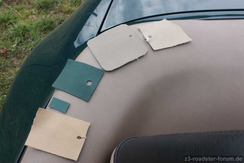

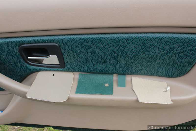

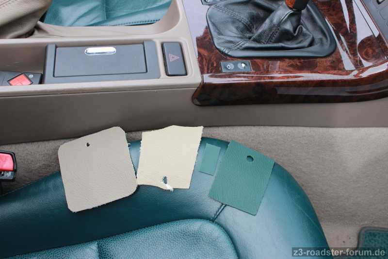

Beitragvon Mach2.8 » 11.06.2017 21:26
Die Lederbezeichnung steht im Fototitel, einfach maus drauf, dann wirds angezeigt.
Ich habe über 6 Monate gesucht und viele Lederhändler und Sattler kontaktiert. Originales Moosgrün und Oregon ist nicht zu bekommen. Amihersteller eben...
Für ein Muster hätte mir ein Händler Leder herstellen lassen. Nur für über 400 Steine alte Sitze kaufen um an ein Ledermuster zu kommen???
Von 5 Anfragen mit Foto vom Originalkfz bekam ich 3 Absagen.
Das best passende Leder in grün hatte das Lederhaus.de . Die haben sich sehr bemüht. Nur wußte ich nicht ob es ausreichend geeignet ist. Evtl Möbelleder. Ein anderer Sattler wollte mir das nicht bestätigen. Das hat mich etwas verunsichert, weshalb ich die Leder von ma-carstyle genommen habe. Der Alex (Chef) hat mir auch das beste Angebot gemacht. Für die gleiche Kohle hätten mir alternative Sattler nur ein Sitz gemacht.
Das kleine Ledermuster war vom Lederhaus.
