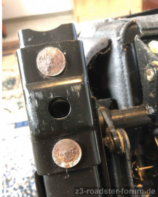

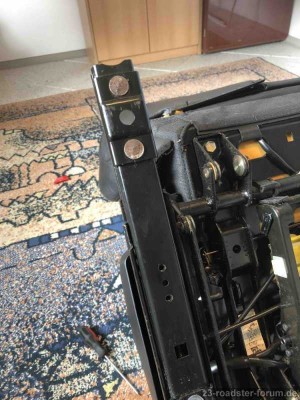

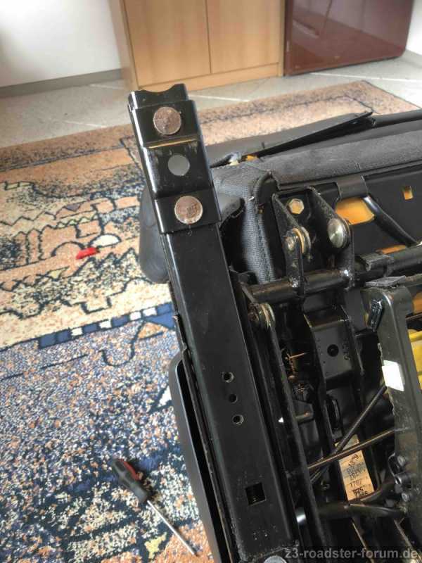

Hallo, ich habe auch versucht meine Sitze zu entwackeln. Nachdem ich sie ausgebaut habe und die kleinene Torx gelöst hatte, ist mir aufgefallen, das die Schienen an den Sitzen etwas anders sind als die aus der Anleitung. An den T45 komme ich nur durch ein Loch (siehe Bild). Die Schraube bekomme ich auch nicht raus, da sie weder duch das Loch passt, noch zur Seite raus kann...
Hat jemand eine Idee?
Der Vergelich, Anleitung vs. meine Schiene:

Re: Erfahrungsbericht Reparatur Wackelsitze
Beitragvon Uwe HB » 09.07.2019 09:48
Moin Peter,
du mußt die Anleitung genau durchlesen. Wenn ich mich richtig erinnere mußt du erst den Sitz ganz nach vorne fahren und die hinteren Schrauben lösen, dann den Sitz ganz nach hinten fahren und die vorderen Schrauben am Unterboden lösen. Machst du es in der falschen Reihenfolge, dann kommst du an die besagte Torx nicht ran. Das hatte ich damals auch im ersten Versuch.
