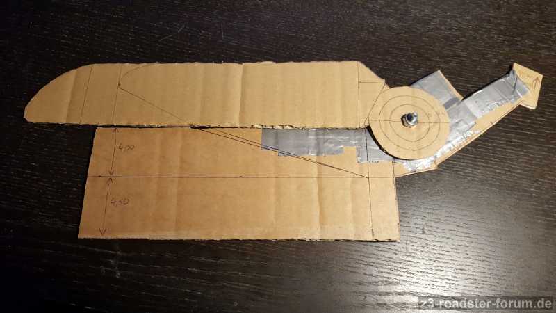

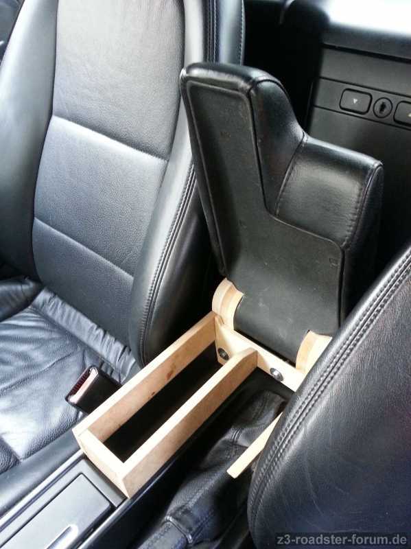

Ich habe heute mal angefangen und bin dabei direkt vor die erste "Hürde" gerannt. Ihr seid scheinbar alle eine ganze Ecke größer als ich. Ich vertrete mit meinen stolzen 170 cm wohl eher die Größenordnung "Hobbit". ;)
Das hat unweigerlich zur Folge, dass mein Sitz relativ weit vorne steht. Folge hieraus: Die Armlehne wäre nach Markulitos Entwurf für mich leider viel zu weit hinten. Ich könnte in meiner normalen Sitzposition nur den halben Unterarm auflegen. Schade, denn ich finde den Entwurf super und hätte ihn gerne 1:1 übernommen. Leider muss ich ihn für mich wohl etwas abändern. Außerdem kommt noch erschwerend hinzu, dass ich den Schalter für die Heckscheibe des Hardtops in der Mittelkonsole habe. Den muss ich natürlich auch weiter erreichbar lassen. Ein paar Maße konnte ich aber zum Glück trotzdem übernehmen.
Ich habe mir jetzt erstmal eine Schablone zur Ermittlung der für mich korrekten Position gebaut. Sollte soweit passen. Bitte nicht irritieren lassen! Der hintere "Schwanz" dient nur zur Abmessung der Konturen der Mittelkonsole (untere Kante). ;)

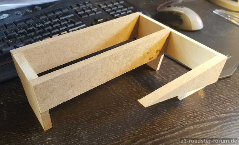

Wie man auf dem Foto sehen kann, nimmt es langsam Gestalt an. Die verschiedenen Materialien (MDF + Sperrholz) begründen sich übrigens nur darin, dass ich nirgendwo 6 mm MDF auftreiben konnte. Sperrholz allerdings schon. Das - und nichts anderes - ist der Grund. Da das ganze sowieso nachher noch gespachtelt und lackiert wird ... Wen interessierts? :mrgreen: ;)
Ich hab mich aber nun doch für einen etwas anderen Aufbau entschieden. Die Lehne auf dem Foto ist auch erstmal als Prototyp zu verstehen. Mal sehen, ob später alles so passt wie ich mir das vorgestellt habe. Wenn ja, bau ich das ganze nochmal neu und ordentlich.

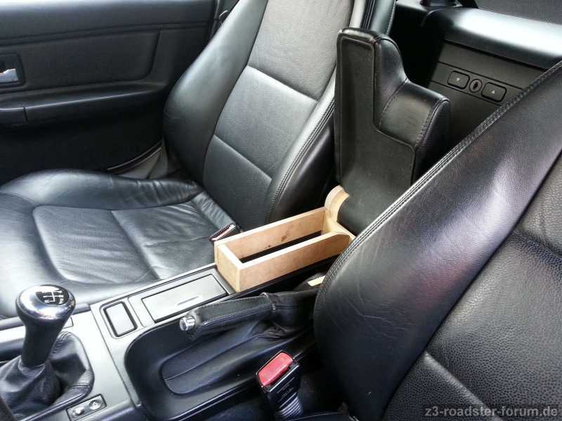

Beitragvon Bender-1729 » 06.06.2016 19:59
Erste Anprobe erfolgreich bestanden.
Morgen gehts weiter. Für heute muss ich erstmal das Chaos in meiner Werkstatt beseitigen ... ;)

Schaut wirklich toll aus, wäre es möglich das Grundgestell für mich zu machen?

sehr schön umgesetzt :2thumpsup:

Sauiwaui! Ich wäre auch an einem Teil interessiert...
Sieht ja hammer aus!
Das noch in Taninrot... *sabber!

Beitragvon Bender-1729 » 07.06.2016 19:00
Danke für die Blumen! :mrgreen:
Eine Massenproduktion kann ich zum jetzigen Zeitpunkt leider noch nicht versprechen. Mal sehen, was sich machen lässt. Ich werde aber auf jeden Fall die Pläne posten, sobald alles fertig angepasst ist. Genau hier liegt übrigens der Knackpunkt. Noch passt nämlich nicht alles 100%. Es geht zwar nur um Millimeter, aber wenn schon, dann soll es ja auch richtig sein. ;)
