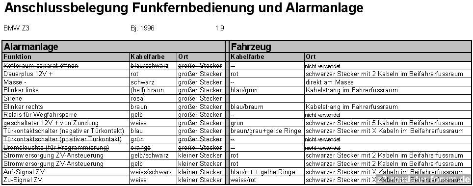

bin neu hier im Forum, habe aber vor kurzem das Vergnügen eine FFB + Alarmanlage von ebay in meinen Z3 einzubauen.
Folgendes Gerät: Noname (einfach "C803" in der Suche eingeben - Anbieter aus Österreich)
VIELEN DANK für die guten Tipps, die mir beim Einbau wirklich geholfen haben.
Als kleiner Dank hier die Ergebnisse der Anschlussbelegung (Selbst erstellt, da mir die originale Version vom Verkäufer doch etwas unübersichtlich und unvollständig erscheint)
Passt so für meinen Z3 1,9 Bj . 1996
Bei mir fanden sich einige Stecker mit Klebeband zurückgebunden am Kabelbaum hinter dem Handschuhfach (insgesamt 5 Stecker / s. Bild). Dort konnte ich fast die gesamte FFB+Alarm anklemmen. Nur die Blinkeransteuerung musste im Fahrerfußraum am Kabelbaum geholt werden.
Die Kabel der original ZV musste ich nicht anrühren, da ich die entsprechenden Anschlüsse an einem der freien Stecker fand.

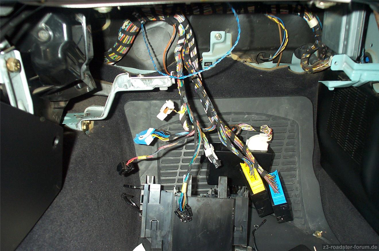

beauceron hat geschrieben:blinkeransteuerung habe ich auf der fahrerseite gefunden, nach abbau der verkleidung und nicht vergessen die motorhaubenentriegelung und die seitenverkleidung. unterm teppich findet man ein grossen kabelstrang in dem die kabel liegen.
bild nach einbau.
hab heute meine Alarmanlage eingebaut und sämtliche Anschlüsse (Kl. 15, +, -, ZV auf, ZV zu, Türschalter, ...) gefunden.
Allerdings hab ich derzeit noch ein problem mit dem Blinkeranschluß. Ich hab zwei (+)-geschaltete Ausgänge von meiner Alarmanlage die auf jeweils eine Blinkerseite angeschlossen werden müsste. Den Kabelstrang auf der Fahrerseite finde ich, allerdings ohne dass ich weiß wie die Farben sind tu ich mich etwas schwer :wink:
Hab den ganzen Thread durchgeklickt aber keine Farbbezeichnung gefunden. Mein Zetti ist Baujahr 2002.
Fensterheber: Ich könnte optional ein geschaltetes (-) an die Steuerleitung des Fensterhebermoduls anschließen, blos wo finde ich diese, vor allem an welches Kabel so die ran :shock: ?
Bremse: ebenfalls optional könnte ich noch die Bremslichtleitung anklemmen, deren Signal sollte ja bei Betätigung (+) sein. Die müsste sich doch auch irgendwo unterm Cockpit verstecken ...
Es wär super wenn mir jemand Tips und Infos zu den drei gesuchten Komponenten geben könnte!
