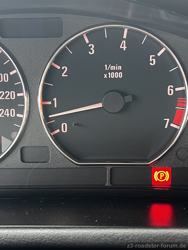

Zetti28 hat geschrieben:AT 38°C, Licht an, Betriebswarm:
Leerlauf = ~550
Leerlauf + Klima = ~700
Hab Dir mal die Bilder mit gleichem Kamera-Position übereinander-gelegt.
Entspricht nicht ganz dem Winkel, dem man tatsächlich mit dem Auge sieht (zB Kühlwasser ist immer auf linker Linie des Mittelstrichs, sieht hier auf Photo etwas rechts davon aus)
Super danke dir! Ich werde spätestens morgen ein Bild von meinem machen.
Also bei mir sieht es fast so aus als würde sich die Drehzahl bei eingeschalteter Klima garnicht anpassen. :enraged:

Beitragvon Zetti28 » 29.06.2026 21:21
Allgemein:
Ich weiß gar nicht, ob die Drehzahlanhebung auch bei ohne Licht-an kommt, würde ich aber eigentlich logisch finden wenn immer. Kann ich beim nächsten Fahren nochmal checken.
Speziell:
Drehzahlanhebung ja/nein -> Dein Photo selbst nützt nicht so viel, geht ja um den Realtiv-Vergleich von Klima an/aus.Du kannst das eigentlich relativ gut merken und hören, ob der anhebt oder nicht. Wenn du Schwierigkeiten dabei hast, dann mit fixierter Handykamera (fest gegen Lenkradkranz drücken) ein Video machen, danach das Video vor/rück spulen.
Ansonsten über IN*A die Drehzahl checken.
Möglicherweise gibt es im Tacho oder BC auch ein Geheimmenü wie beim E36 / E39 o.ä., wo man Drehzahl anzeigen lassen kann. Hab ich mich aber nie mit beschäftigt, weiß gar nicht ob der Z3 das hat.
Drehzahlanhebung aktivieren -> Ansatz von OldsCool klingt gut, kannst du ja mal weiterverfolgen, falls deiner keine Anhebung hat.

Beitragvon sebchr » 03.07.2026 16:33
OldsCool hat geschrieben:Ja, das Geheimmenü funktioniert auch beim Zetti.
Man merkt das aber deutlich. Die Drehzahl sackt kurz ein und wird dann wieder hochgeregelt.
Sonst kommst halt mal bei Memmingen vorbei und ich ich codier dir die Klima ein.
Gruß Steffen
Also ich bin ins Geheimmenü, die Drehzahl ist egal in welchem Zustand eigentlich nahezu gleich. Um danke 780 U/min.
Schalte ich die Klima ein spring sie kurz über 800 und dann wieder zurück.
Auf dein Angebot komme ich gerne zurück. Vielleicht muss man doch etwas codieren und es klappt. Lager an der Riemenscheibe dreht frei. Am Kompressor sind wärmend betrieb auch keine Geräusche zu hören.

Beitragvon OldsCool » 06.07.2026 21:27
Richtig, die Regelung braucht nen kurzen Moment, aber dann sollte die Drehzahl eben wieder stabil auf gleichem Niveau wie ohne Klimaanlage sein, nicht niedriger. Das scheint ja zu funktionieren, daher glaube ich nicht mehr dass es an der Codierung liegt. Sollwert ist 800 U/min +/- 50
