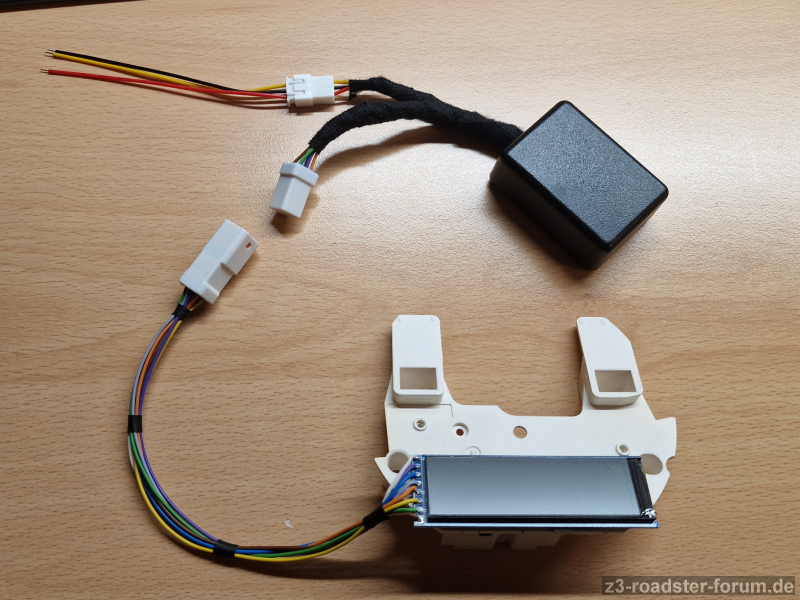

Langsam komme ich an den Punkt, an dem ich eine Kleinserie auflegen könnte. Die aufwendigsten Punkte konnte ich inzwischen deutlich vereinfachen. Die Elektronik passt in ein kleines Case und funktioniert bis dato zuverlässig, auch ist das ganze nun per Steckverbinder verbunden, und nicht mehr hartverdrahtet. Coupé Intro? Gibt's auch... wir wollen doch niemand diskriminieren.
Auch die Kommunikation mit der MS43 Motorsteuerung (M54-Motoren) ist nun integriert, funktioniert also grundsätzlich beim 2.0, 2.8 DV, 2.2 und 3.0
Und dann gibt es da ein enthusiastisches Community-Mitglied, der leider motortechnisch für die Anzeige nicht in Frage kommt, der aber von der Idee so begeistert war, dass er einfach gesagt hat er erlöst mich von dem "Pappkamerad" (Blende aus Fotokarton), und der mir aus Alu entsprechende Blenden lasert :banana: So muss ich keine Bedenken mehr haben, dass mir eventuell im ungünstigsten Fall die doch sehr hitzige Tachobeleuchtung den Pappkamerad ankokelt :shock: Außerdem entfällt wiederum die aufwendige händische Schnitzarbeit mit einer Aussschussquote von >50% bis ein einwandfreies Exemplar rauskommt :pssst:
Drei Prototypen sind schon versprochen.... Ich habe noch Material für weitere 3 geordert, bevor der Chinese alles verzollen muss......... :roll:

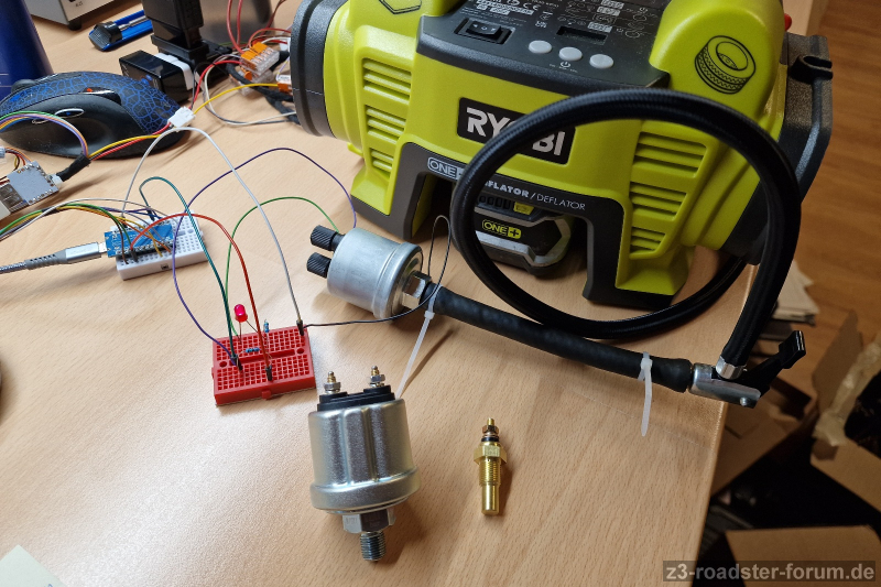

Der Öldrucksensor aus Fernost ist heute gekommen und natürlich musste ich das mal ausprobieren. Den "Öldruck" macht der Akku-Kompressor, und über einen Spannungsteiler liest der Mikrocontroller den Sensor aus. Die Werte sind plausibel, aber noch nicht feinkalibriert. Wie genau das am Ende wird muss man sehen. Aber aufs Zehntel ist das wahrscheinlich eh nicht interessant, eher ob der Druck mit der Drehzahl steigt und fällt wie er soll, und im Leerlauf auch passt.

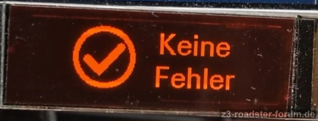

Aus einer interessanten Diskussion heraus ist noch eine sehr nützliche Funktion entstanden:
Auslesen, ob Fehler im Steuergerät vorhanden sind, wenn ich ja sowieso am Diagnosebus hänge...
Warum?
Der Z3 ist recht sparsam im Umgang mit der Motorkontrollleuchte, insbesondere vor M54. Die leuchtet längst nicht bei allen Fehlern, und oft bleiben damit kleinere Problemchen ewig unbemerkt. Außerdem verweigert der Tempomat ohne Hinweis die Funktion, wenn ein Fehler hinterlegt ist. Davon bekommt man aber nix mit, ohne auszulesen.
Möglich macht die Funktion ein neuer Mikrocontroller mit deutlich mehr Leistung und Speicher. Der hat sogar WLAN onboard und würde over-the-air updates unterstützen.... Sachen gibt's :mrgreen:
Der Fehlercheck wird einmalig beim Starten gemacht und nach Z3-Logo und Fahrzeugsilhouette angezeigt.
