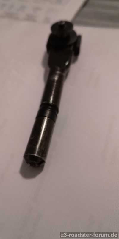

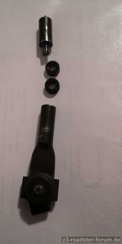

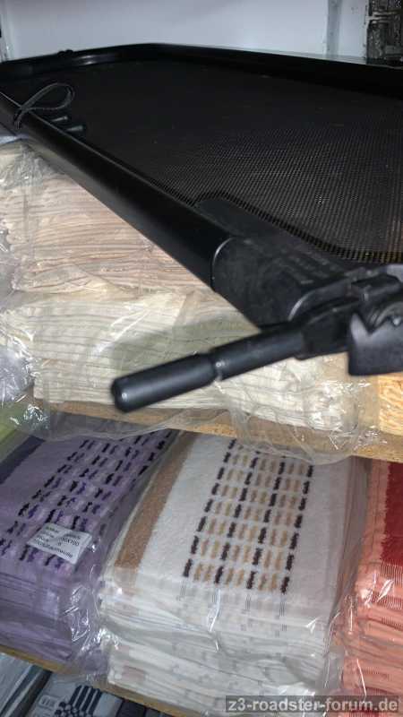

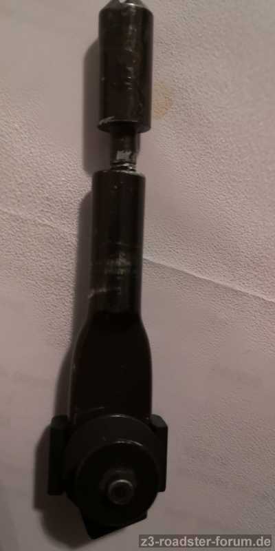

Heute hat man mir Zapfen ohne Plastikteile angeboten. Diese haben nicht wie bei mir diese Gewinde freie Aussparung für die beiden Distanzscheiben aus Plastik. Auch fehlt die Aufnahme für den Schraubenzieher am Ende des Bolzen.
Sowas sehe ich zum ersten Mal.
Foto 1-3 von mir
Foto 4 andere Version. Hier sind beide Bolzenabschnitte zusammen und lassen sich lt. Auskunft wohl nicht auseinander drehen.

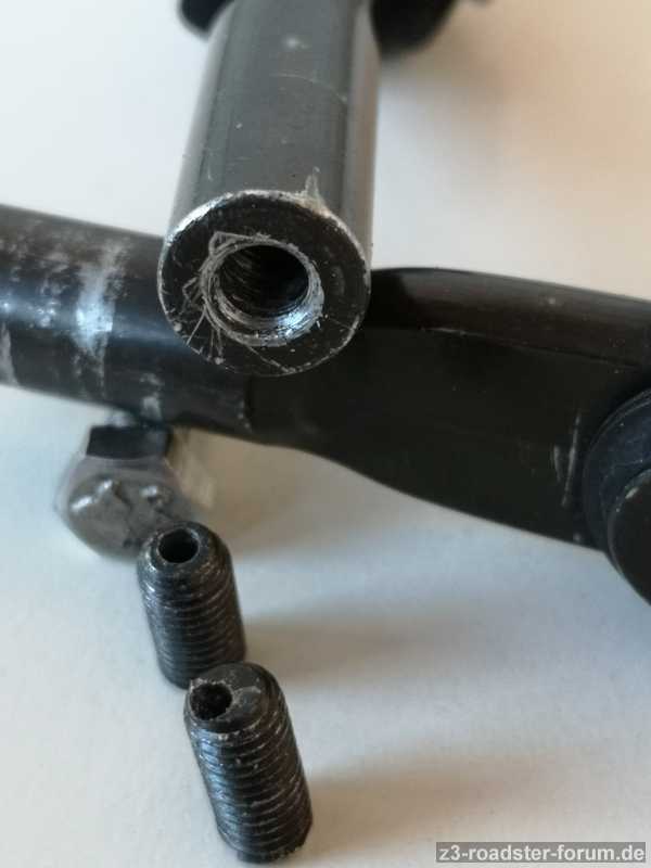

Die abgebrochenen Gewindestücke wurden angebohrt und links ausgedreht.
Jetzt kann der neue Zapfen gedreht werden.
