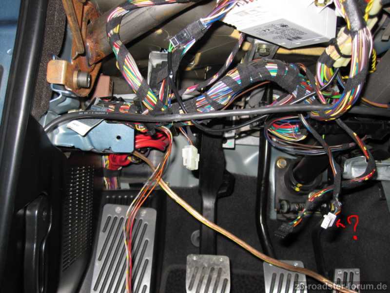

Hmm, schon wieder ein Stecker, den ich nicht zuordnen kann. Kann mir eventuell jemand sagen, wo der weisse Stecker im Bild hinkommt?

wäre hilfreicher wenn du zu dem Bild auch eine Kabel-Belegung postet.
Auf dem Foto sind die Farben nur schlecht auszumachen.
p.s. könnte es BR + BL/SW + GR/WS sein ?

Hast recht, also:
Grün/Weiss
Orange/Braun
Blau/Schwarz (könnte auch violett sein - wahr ziemlich dunkel :-))

das ist der Anschluss für die Tempomat-Steuerung am DME. Siehe mein Thread hier im Forum, Phase 2.
Dann müsstest du auch schon DSC III haben, oder ?

Danke für die Aufklärung. Hab nur ASC und Tempomat ist keiner verbaut. Somit bleibt der Anschluss frei! Hab ich mir auch gedacht, da trotz längerer Suche im möglichen Radius des Kabels kein Anschluss zu finden war - wollte jedoch auf Nummer sicher gehen, - nicht dass ich beim Losfahren dann nicht mehr hupen kann oder so :-)

komisch was BMW da kurz vor den FL noch alles so verbaut hat.
Bisl was altes, bisl was neues ... bisl was blaues und geborgtes ... ach nee das war ja für die Hochzeit usw :)
Schau mal ob dein Gaszug vom Gaspedal bis zur Drosselklappe geht, oder ob die Drosselklappe von der DME gesteuert wird. Im letzteren Fall kannst du entsprechend meinen Thread auch Tempomat usw. nachrüsten.

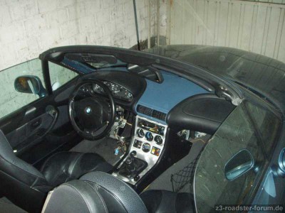

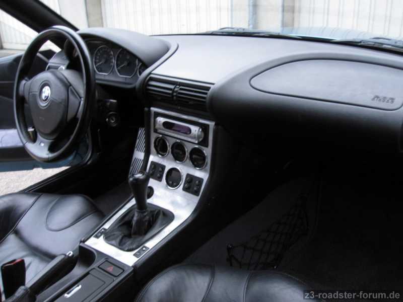

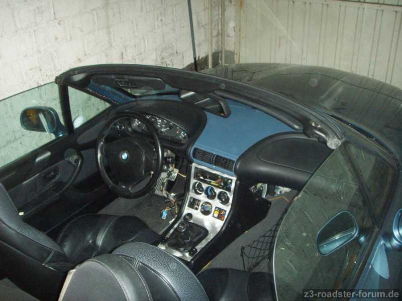

Hab neben den beiden freibleibenden Steckern im Fahrerfussraum sogar noch weitere in der Mitte entdeckt. Wie auch immer, hab nun alles wieder montiert und alle Schalter funktionieren. Jipiiii
Die Sache mit dem Gaspedal kann ich leider nicht beurteilen, da send ich dir besser mal ein Bild zu. :wink:
Anbei noch ein Bild der fertigen Arbeit. Hab zu Beginn noch überlegt gehabt, ob ich ein blaues Armaturenbrett verbauen soll, hab es dann aber sein lassen, - auch davon noch ein Bild.
Danke nochmals für die Tipps hier aus dem Forum, hat mir die Arbeit sehr erleichtert! :thumpsup:
Gruss Robi

Beitragvon Trice » 15.03.2011 22:48
sieht schick aus, gefällt mir gut!
meiner meinung nach wars auch eine gute entscheidung das blaue nicht zu verbauen!
Trice
Alter: 38
Beiträge: 214
Registriert: 13.09.2010 21:55
Wohnort: 41352
Z3 coupe 2.8 (11/1999)
Re: Armaturenbrett Z3
Beitragvon z411 » 15.03.2011 22:54
hi, gratulation zur geglückten operation! scheppert und knarzt auch nichts?
sehe ich das richtig, dass du nun keine erweiterte Lederausstattung mehr hast sondern die Kunststoffschalen?
