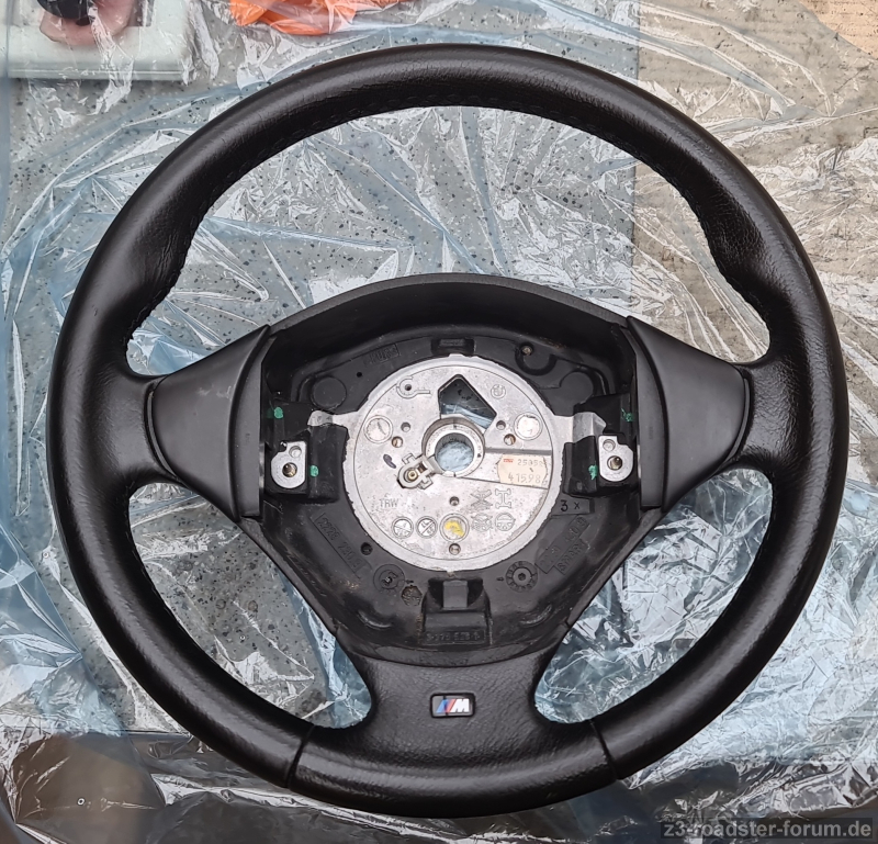

Das Lederlenkrad wurde jetzt mit dem orig. ETK 83122338548, "Leather care set with UV protecion" behandelt.
Schaut gut aus und könnte mit neuwertig umschrieben werden.
Finales Fazit:
Wenn man nach einem "Ersatz" für sein verschlissenes Lenkrad sucht, darf man auch mal durchaus mutig zu einem guten Gebrauchten greifen.
Eine Reinigung und Pflege macht optisch schon sehr viel aus.
Wenn die schwarzen Nähte defekt bzw. nicht mehr perfekt sein sollten, ist es kein großes Wagnis, es mittels eines "Amateur-Ledernähset" aus dem Internet selbst zu versuchen. Einzig die 15,-€ und gut 4 Stunden Arbeit für einen Halbkreis fallen ins Gewicht.
Mit der dreifarbigen M-Naht wird es sicher deutlich schwieriger, eine saubere Arbeit abzuliefern, die jedem Anspruch genügt.
Sich dafür ein bezugstechnisch erneuertes LR um gut 250,-€ zu sparen, ist es allemal wert, es zu versuchen - und mMn eine gute Alternative.
Falls das Leder brüchig oder völlig abgegriffen sein sollte, dann wäre auch hier schon mal der Gedanke angebracht, aus dem Netz ein Komplettset aus Fernost zu ordern und drüber zu nähen. Ich würde mir das nach der heutigen Erfahrung zutrauen.

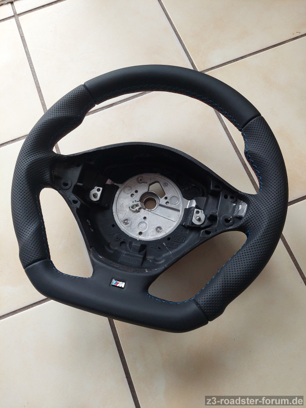

Angekommen ist es schon mal, ging ganz ohne Wartezeit. Gefällt mir sehr gut!!
Jetzt noch warten bis zum Einbau...
