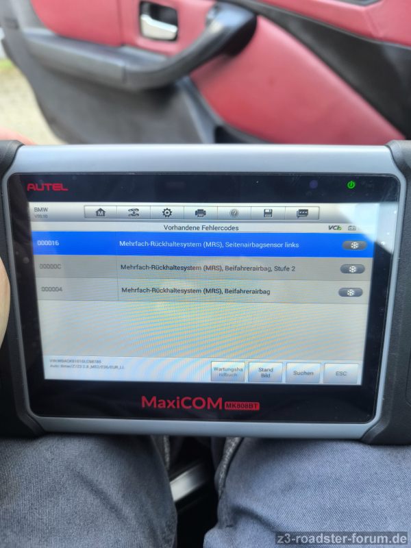

Hallo Steffen,hast natürlich Recht!
Hab 2 Fotos neu eingefügt.
Ich hätte da aber noch ne Frage,käme auch ein Steuergerät infrage bei dem ein Airbag ausgelöst hat?
Meine 2. Frage wäre hat das Airbagsteuergerät eine eigene Sicherung?

Beitragvon JörgJörgJörg » 01.04.2025 16:56
Hallo zusammen,hab jetzt eben das neu codierte Steuergerät von Steffen montiert.
Hmmm,hab jetzt leider andere Fehler...was soll das denn jetzt noch sein!
Grüße Jörg

Beitragvon OldsCool » 01.04.2025 17:20
Kommen die Fehler nach dem Löschen wieder?
Beiträge: 7760
Registriert: 05.06.2019 13:08
Re: Airbagfehler
Beitragvon JörgJörgJörg » 01.04.2025 17:57
Ja die kommen leider wieder!

Beitragvon OldsCool » 01.04.2025 18:51
Was sagt deine Batteriespannung? Dass direkt beide Sensoren Kontaktprobleme haben ist extrem unwahrscheinlich. Ich hatte das mal, als meine Batterie platt war. Angesprungen ist er trotzdem!

Beitragvon John57 » 01.04.2025 18:58
Batterien hatte ich auch schon, hat sich auch das Airbag Steuergerät gemeldet. Neu Batt. und sie da erledigt.
