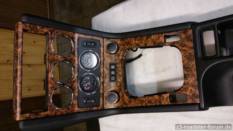

Beitragvon 427 » 08.01.2019 20:46
@FritzBrause68 :2thumpsup: :2thumpsup: :2thumpsup:
Gefällt mir sehr gut und würde ich gerne genau so umbauen.
Letztes Jahr habe die Mittelkonsole bei meinem Coupe für zwei Analog-Instrumente geändert. Die platzsparende Klima/Umluft/Heckscheibenheizungs-Schaltereinheit ist vom E36 Compact.
Die Symbole müssen allerdings noch um 90 Grad gedreht werden.
Und das Bild im Anhang auch :oops:

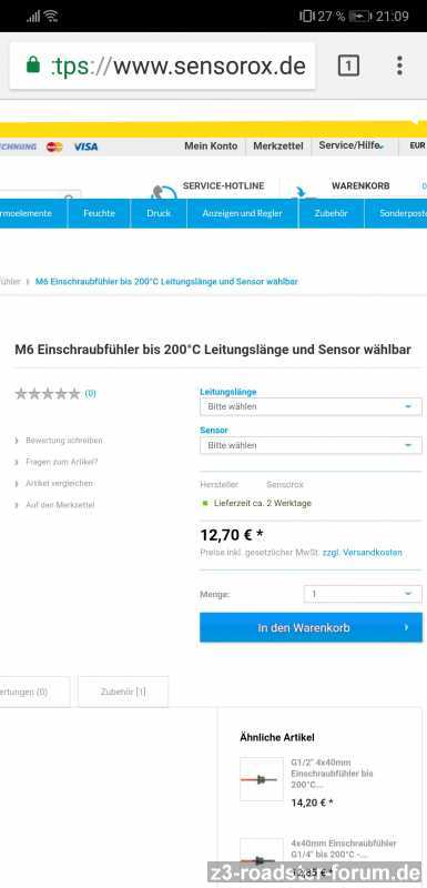

Beitragvon FritzBrause68 » 09.01.2019 12:07

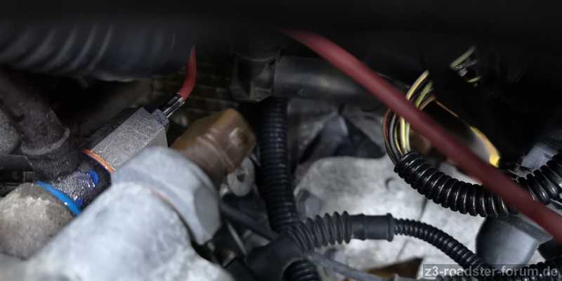

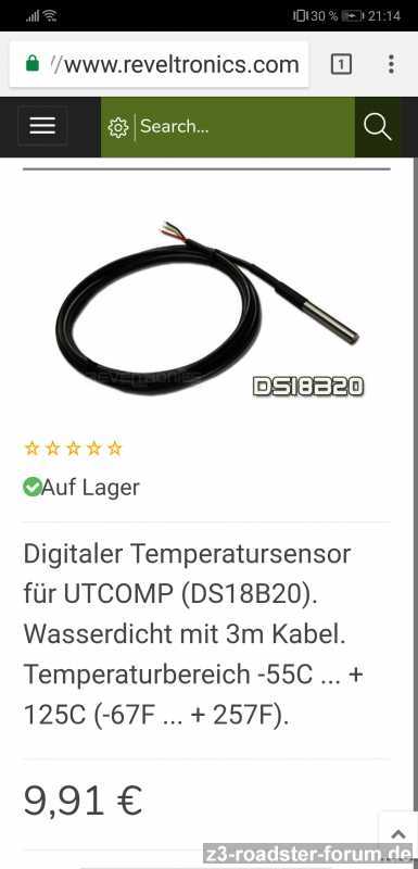

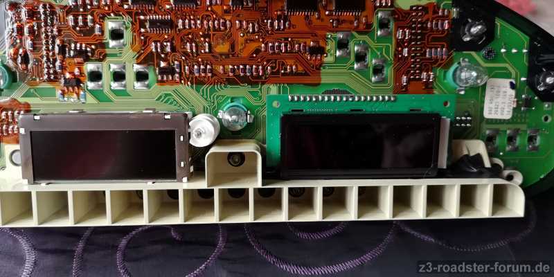

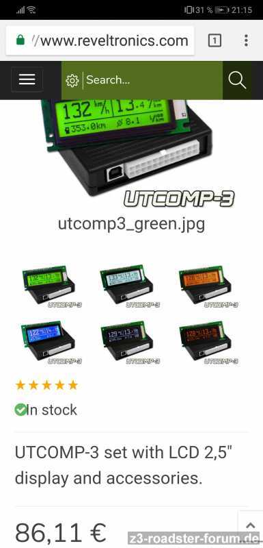

Hier nun ein paar Infos zur Umsetzung:
Folgende Materialien hab ich verwendet:

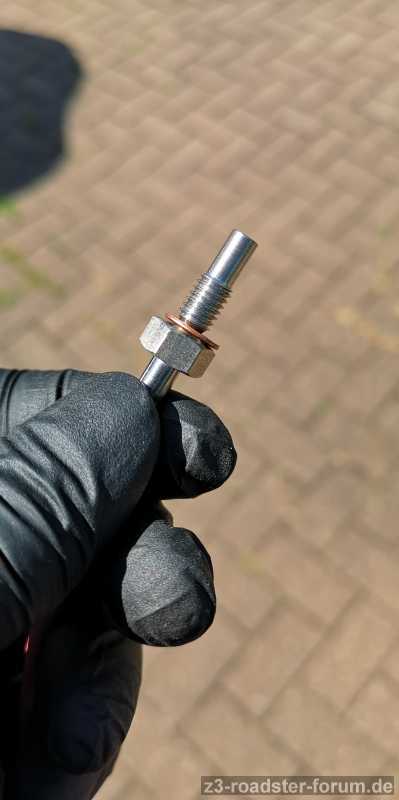

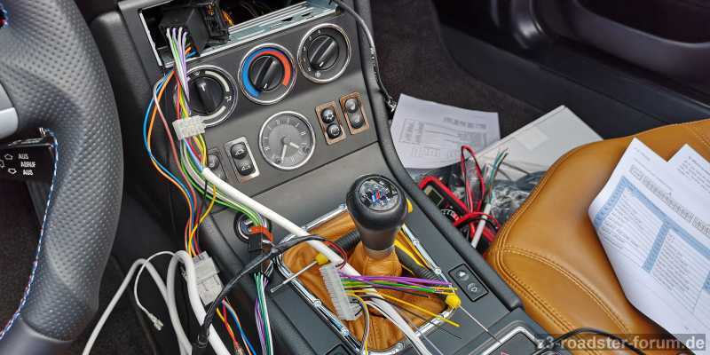

Beitragvon FritzBrause68 » 09.01.2019 12:19

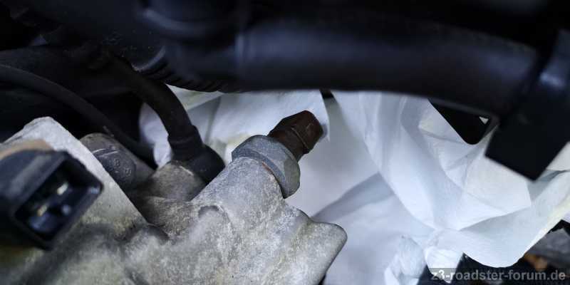

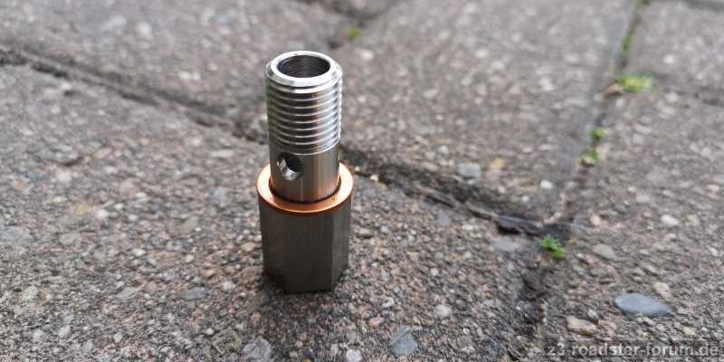

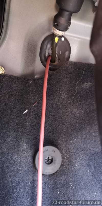

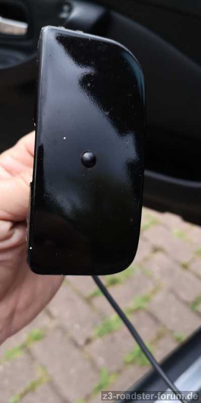

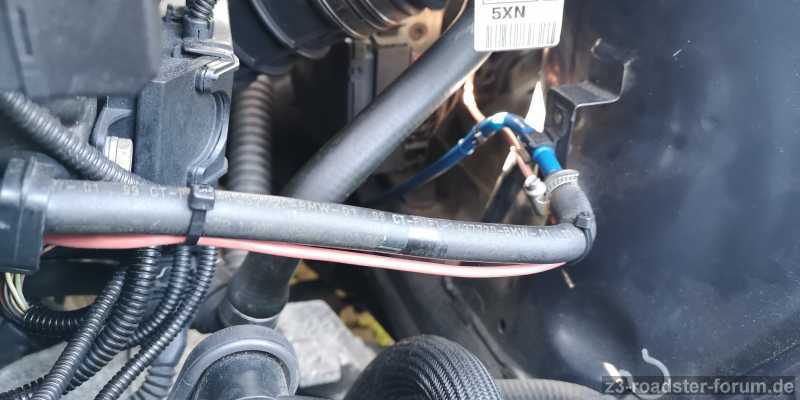

Dazu die üblichen Verdächtigen wie Zange, Messer Lötkolben etc.
Den Vanosadapter habe ich zwischen dem Ausgang des Ölfiltergehäuses und der Vanosleitung eingesetzt. In diesen kam dann der Temperaturfühler. Den Außentemperaturfühler habe ich ich in die linke Blende des NSW eingebaut und beide Leitungen im Bereich der Kupplung ins Wageninnere geführt.

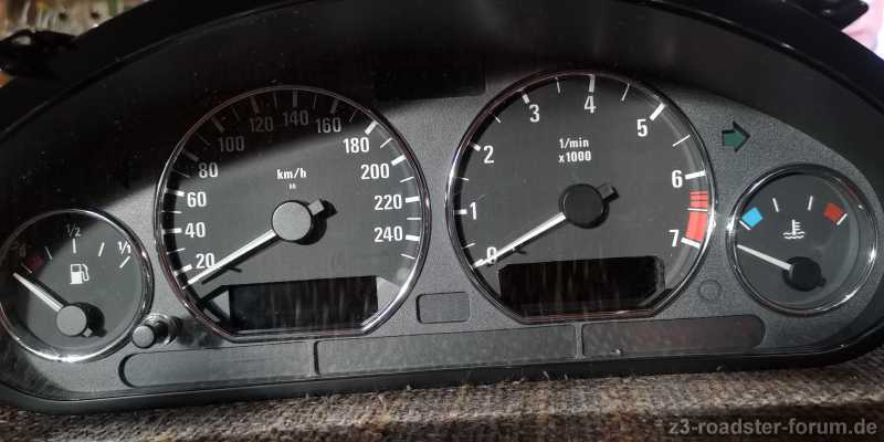

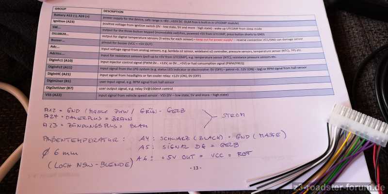

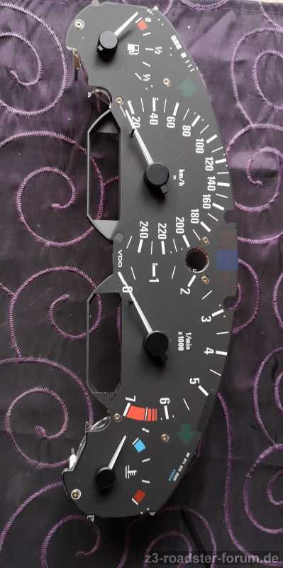

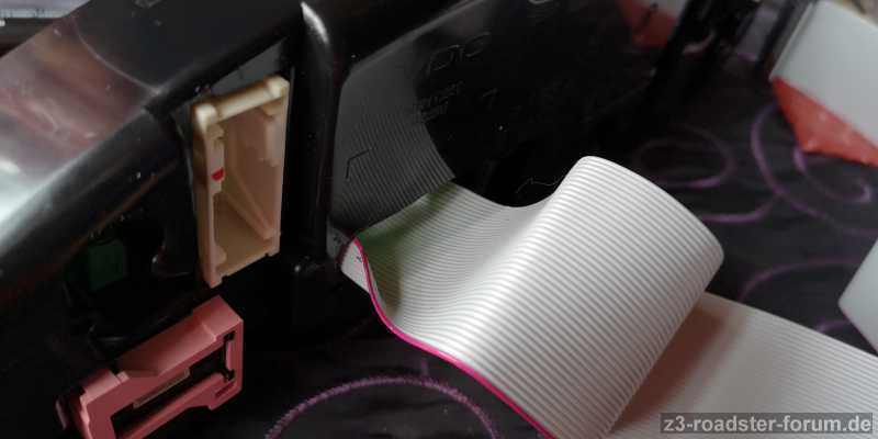

Beitragvon FritzBrause68 » 09.01.2019 12:29

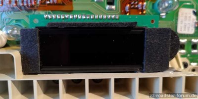

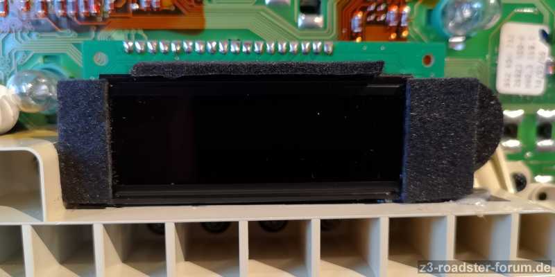

Zum Einbau des Displays musste die Blende des Drehzahlmessers sowie das Innenleben und das Außengehäuse entsprechend bearbeitet und ausgeschnitten werden. Das Display seitlich noch gegen Streulicht absichern. Alles laut beiliegendem Plan anschließen und sich über das Ergebnis freuen. Den Innenraumtemperaturfühler werde ich dieses Jahr auch noch nachrüsten...
Ich hoffe ich konnte euch hiermit weiterhelfen. Falls es noch Fragen dazu gibt, immer raus damit :thumpsup:
