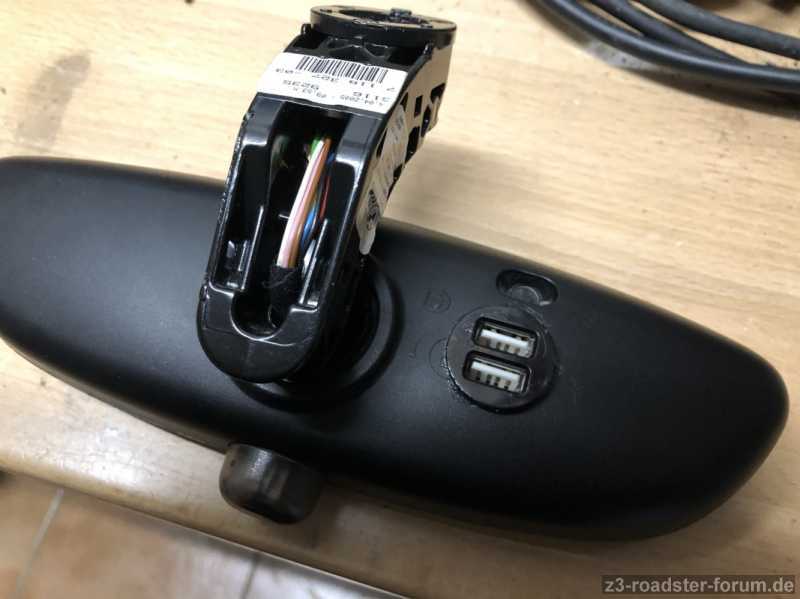

Ich habe jetzt auch den 1er Innenspiegel eingebaut.
Im Original Kabelbaum liegt ja auch +12V bei Schlüsselstellung 1.
Damit habe ich dann einen USB-Stecker für den Zigarettenanzünder abgschnitten und in die Spiegelrückseite gebaut.
Da schließe ich eine Dashcam an.

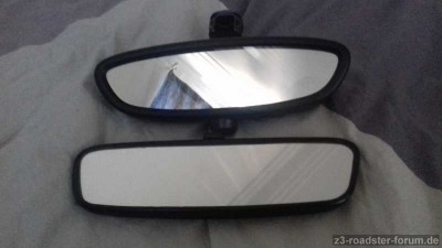

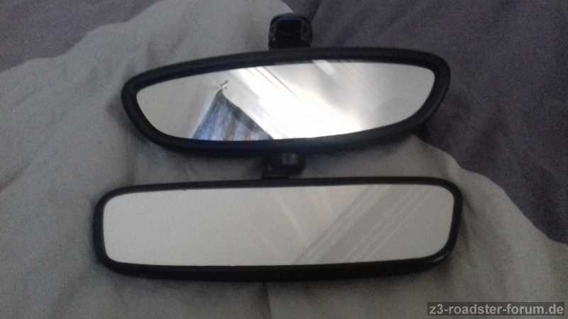

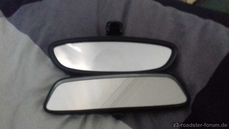

Ich habe mir auch den Innenspiegel vom 1er geholt (E87). Der Innenspiegel an sich ist nicht viel kleiner als der vom E36. Was aber schon was ausmacht ist die andere Form.
E36/Z3: unten breit, oben schmal
E87: unten schmal, oben breit.
Hier mal die Bilder zum Vergleich :

Ich habe jetzt den Spiegelfuss mitgewechselt, hatte den zum Glück da. Dauert ja nur 10 sek. Der Aufnahmepunkt an der Scheibe ist ja der gleiche.
Ergebnis: Naja... So richtig hat es sich nicht gelohnt. Der 1er Spiegel ist zwar unten schmaler (siehe Bilder), sitzt aber auch etwas tiefer. Zusätzlich ist der 1er Spiegel dicker/massiger. Die etwas komfortablere manuelle Abblendfunktion (drehen statt klicken) reißt es auch nicht gerade raus
