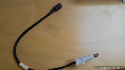

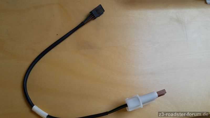

Beitragvon Minifutzi » 03.12.2016 12:47
Heute wollte ich die Kabel zur Kontaktkohle anschließen, aber sehr zu meiner Verwunderung, gehen von jedem Stift der Kohle zwei Kabel, also insgesamt vier ab (siehe Bild).
Auf Dupraus Zeichnung sind es aber nur zwei.
Was nun?

Beitragvon mattzer » 03.12.2016 18:11
Moin,
ich hab es als "ein" Kabel gesehen und beide am ende an einem Stecker angeschlossen.
Bei mir gab es nur ein Masse Anschluss direkt am Lenkrad. Ok, noch ein an den MFL Tasten…
MfG
Matthias

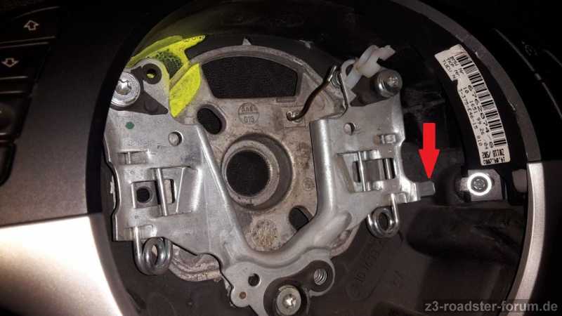

Beitragvon Minifutzi » 03.12.2016 18:34
Aber du hattest schon auch vier Kabel an der Kohle? Und hast sie dann einfach jeweils zusammenklemmt/gelötet?
mattzer hat geschrieben:Moin,
Hm, merkwürdig. Du hast aber doch das gleiche Lenkrad wie ich.
Hab die Stelle im Bild mal mit einem Pfeil markiert. An dieser Stelle war ein Massekabel mit einer Flachsteckhülse befestigt das weiter unten mit dem Massekabel vom Lenkradkranz zusammengeführt wird.
Naja, zur Not baue ich mir eins und führe es mit dem Massekabel vom den Tasten und dem vom Lenkradkranz zusammen zum Schleifkontakt.
