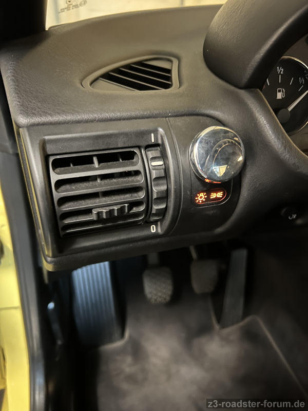

Hi,
Siehe Bild 1.
BlauerTacho4u
MaXlume® 4x SMD 2835 CAN-Bus LED Side 240LM w1.2w T5 Glassockel 12V Farbe: Neutral-Weiß

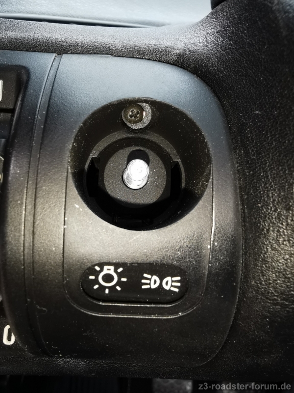

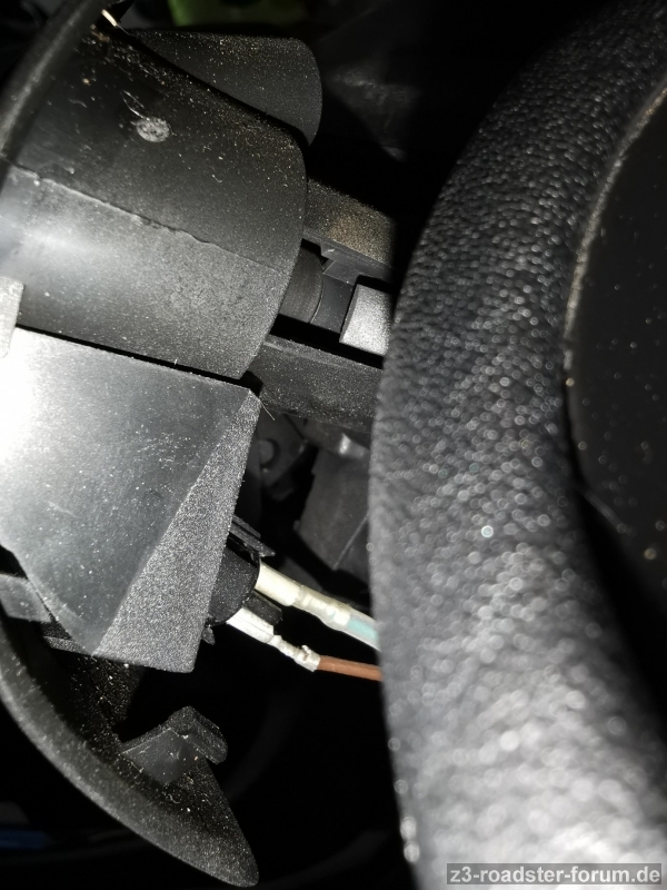

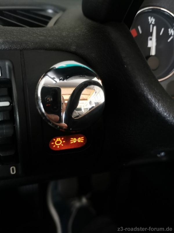

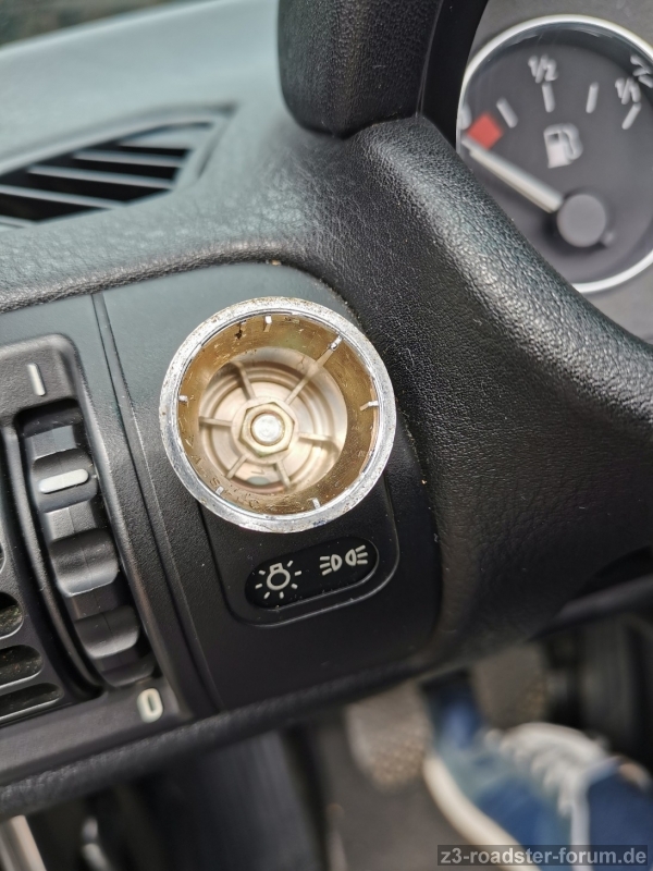

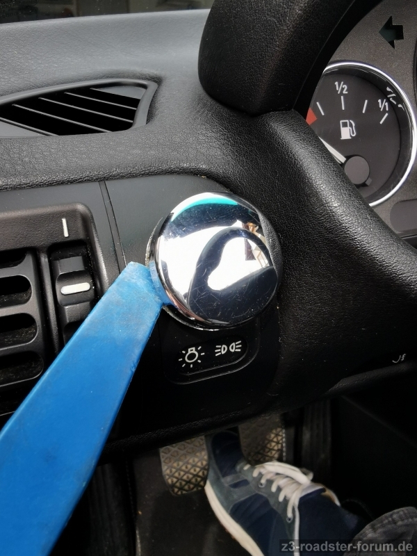

Hier auch meine Bilder dazu:
Lichtschalterdeckel abhebeln
(Konter-)Mutter abschrauben und dann den Rest vom Schalter abdrehen
Kreuzschlitzschraube über der Schalterachse herausdrehen und Schalter/Lüftungsdüseneinheit herausziehen
Klipse der Lampenfassung sind oben und unten. Nach Möglichkeit nicht den ganzen Halter herausziehen
Hurra, es leuchtet bei Zündung ein!
