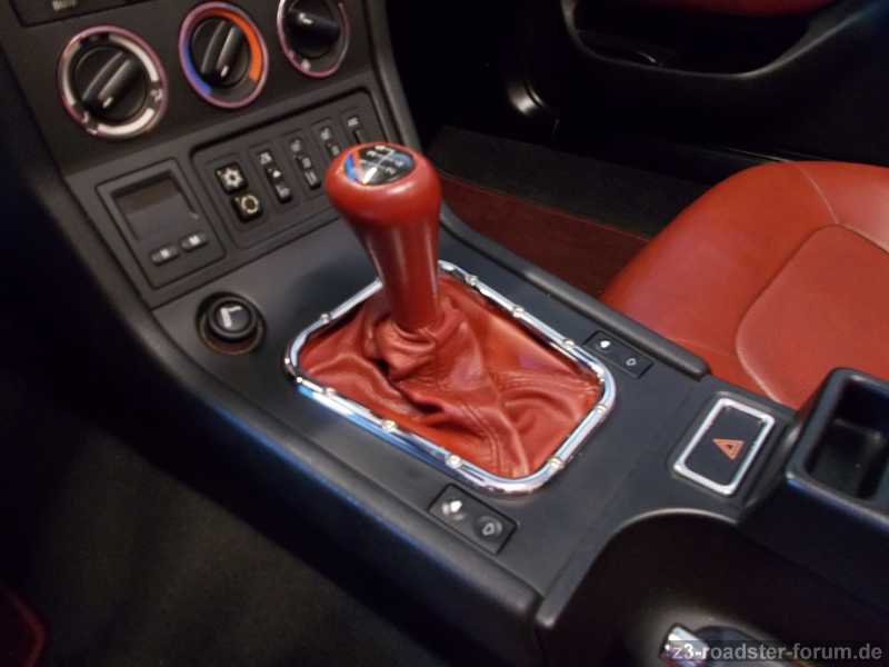

Beitragvon RunnerAZ36 » 21.07.2018 12:27
neuling hat geschrieben:Alles bestens :2thumpsup:
Cool, dann hast ihn endlich bekommen :thumpsup:

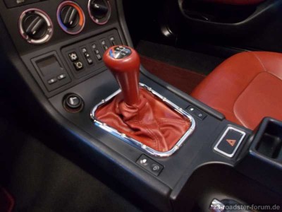

So, ich bin euch noch ein Bild schuldig....
Peter

Beitragvon neuling » 21.07.2018 14:12
PeWe hat geschrieben:So, ich bin euch noch ein Bild schuldig....
Peter
Soooo passt das :2thumpsup:
