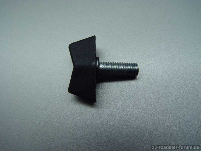

Habe das gleiche Windschott. Bei mir waren links/rechts die Aufnahmen am Schliesszylinder so abgebrochen, dass ich die Teile mit Sekundenkleber so an die großen Kunstoffaufnahmen kleben mußte. Die Klebeaktion wurde mit einer mattschwarzen Lackierung der geklebten Teile aus der Sprühdose abgeschlossen.
Problem: Ohne den besagten Imbus-Schlüssel lies sich das Windschott nicht mehr abnehmen.
Lösung:
Ich habe die Sechskant-Imbusschraube wie folgt ersetzt:
Beim Eisenwarenhandel zwei passende ca. 10 cm lange Schrauben geholt und umgedreht, so dass der 6-Kant-Schraubenkopf nach unten zeigt. Die im Rohr befindlichen BefestigungsTeile eingeschraubt und nach oben am Windschott (dort wo auf dem Bild die Imbusschraube zu sehen ist, befinden sich nun 2 eingeschraubte schwarze Dreh-Knebel.
Jetzt kann ich die Dreh-Knebel bequem von Hand aufdrehen, ohne Schlüssel, und kann dann das Winschott lässig abnehmen/herausziehen.
Kosten der Aktion. - nicht mal € 10,- für Schrauben und Drehknebel, ein bischen mattschwarze Sprühfarbe und ein bischen verklebte finger....

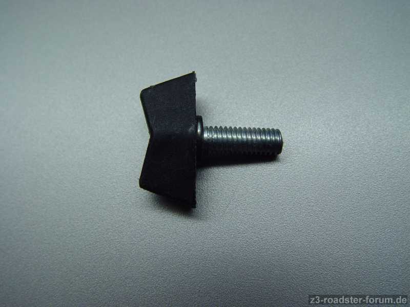

Hallo Wolo
Deine Idee für alle Schlüssellose ist super.Ich habe noch für euch eine Verbesserung,die Kreuzschlitzschrauben am Gelek ersetzen durch so eine :gugst du Foto!
:thumpsup:
