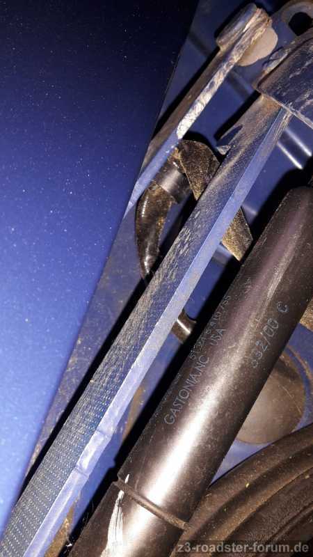

Beitragvon Minifutzi » 21.06.2016 18:57
Anbei nochmal ein Bild von dem ganzen.
Wenn die Klappe komplett geschlossen ist, ist der Knick folglich noch stärker.
Sieht das bei euch auch so aus?
