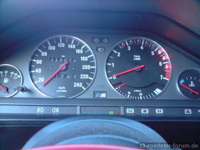

also hier gibts schonmal ganz nette Sachen...
http://www.ezt-autoteile.de/index.php?c ... apter.html
wenn man ein Ölfiltergehäuse hat, kann man sehr praktisch dort ein Gewinde schneiden und dort den Fühler verbauen. So hatte ich das bisher bei meinem.
Auch ne möglichkeit ist der Deckel vom Ölfiltergehäuse. Kommt natürlich drauf an was für nen Motor man besitzt. Funktioniert nicht bei jedem.
Wenn man garnicht die Möglichkeit hat sich ein Gewinde zu schneiden, muss man wohl diese Adapter benutzen.
Hier nochmal ein Bild von meinem. 8 LEDs, 30-90Grad, Chromfassung, 3mm LED.

Hallo zusammen.....
ich hab gedacht ich schreib mal hier rein das ich noch eine fertige LED Öltempschaltung liegen habe.
Falls also bei einem Interesse besteht, einfach kurz melden....
MfG Stefan

Beitragvon Tom87 » 15.04.2011 12:59
das ganze sieht wirklich gut aus....nur traue ich mir die dazu gehörige bastelarbeit nicht zu!
kann man sich soetwas auch einbauen lassen? (mit deinen bauteilen)

Beitragvon Stefan-E30 » 15.04.2011 14:09
habt ihr noch nie die Tachoscheiben gewechselt???
das einbauen der LEDs is nicht viel schwerer.
je nach dem wie ihr die LEDs verbauen wollt is es halt zeitaufwendiger.....
Fassungen sind schneller verbaut als in die Scheiben kleine 3 oder 4mm Löcher zu machen und die 5mm LED sauber nur von hinten durch schaun zu lassen.....
ich bekomm auch immer wieder KIs geschickt die ich dann für die leute umbaue... hat ja nich jeder Lötkolben und co zuhause.... ;-)

Beitragvon dd3ji » 20.04.2011 17:45
Welcher Temperaturfühler ist mit der Schaltung verbaut ? Wo bekomme ich den her oder ist der bei der Schaltung dabei ?
Hast Du mal ein Bild von dem Deckel, damit man sehen kann, wo Du das Gewinde geschnitten hast ?
Ist das ein metrisches Gewinde, Grösse ?
73 de Frank

Beitragvon Stefan-E30 » 20.04.2011 20:29
also nötig is ein Fühler von VDO.....
das is auch zwingend weil jede marke meist einen anderen Ohm-Bereich hat.. und auf den vom VDO is die Schaltung und die Schaltzeiten der LEDs berechnet...
kostet ca 23euro.... hier: http://www.ezt-autoteile.de/VDO-Sensore ... am0k5rodt6
also du bist somit an kein spezielles Gewinde gebunden.... was bei dir passt nimmst du....
ich hab leider von meinem ölfiltergehäuse kein bild.... aber wo material is, kann man prima bohren und gewinde schneiden.....
im deckel muss man sich was einfallen lassen weil da halt wenig materialstärke vorhanden is....

Beitragvon dd3ji » 21.04.2011 07:15
Genau deshalb fragte ich, da die Kennlinie im PIC ( oder wie Du das auch immer programmiert hast ) hinterlegt sein muss die der kennlinie des Fühler entspricht. Allesdings könnte man im Scource ja auch sicher jede andere Kennlinie hinterlegen, wenn man einen anderen Fühler benutzt mit bekannter Kennlinie.
Und die Frage, Massefrei oder mit 1 poligem Anschluss für Masse am Gehäuse ?
Welche Gewindeausführung hast Du den genommen, ich weiss leider nicht welche Materialstärke der Deckel hat, da ich den noch nicht demontiert habe und gerade Stellen um den richtig nachher abzudichten sind an meinem M54 Deckel auch nicht so wirklich dran.
Zollgewinde scheidet aus, für sowas hat ja keiner den passenden Gewindeschneider zur Hand :-)
Metrisch mit der handelsüblichen Steigung wäre von Vorteil, sowas hab ich alles da.
Vielleicht jemand da der die Schaltung verbaut hat und einen M54 Deckel bearbeitet hat ?
Kannst Du mir sagen, bei welcher Temperatur welche der LEDs ausgehen ?
Alle An = xx Grad
die 1.aus = xx Grad
die 2.aus = xx Grad
die 8.aus = xx Grad
73 de Frank

Beitragvon Stefan-E30 » 21.04.2011 10:21
ajo klar, wenn man einen anderen Fühler hat muss man die Werte kennen und dann muss ich die Schaltung auf diesen abstimmen....
da das aber doch recht aufwendig is, sollte man eben bei VDO bleiben....
Ölfiltergehäuse hat keine 2mm Materialstärke.... is nich leicht da ein Gewinde rein zu bekommen und dann auch noch den Fühler dicht....
man muss auch beachten das der Filter innen dann etwas im weg is... also nicht wirklich optimal....
so Deckel gibts meines Wissens auch zu kaufen.. also fertig mit Aufnahme für Fühler.....
was noch ginge wäre n Fühler an stelle der Ölablassschraube...
Kollege von mir hat seinen dort und is damit vollkommen zufrieden....
is für ihn einfacher als irgendwo ein gewinde schneiden zu müssen....
er wie auch ich haben Fühler von VDO mit M12x1,5
zu den Temps..... bei 35grad fängt es an und es geht bis 90grad
jede LED hat zur anderen ca einen abstand von 6grad
manchmal mehr, manchmal weniger.... aber das kommt schon hin so....
