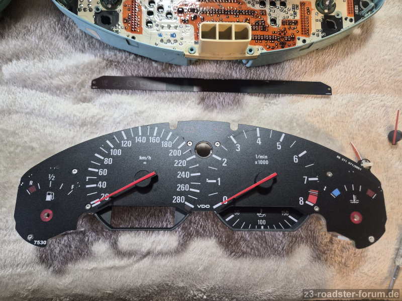

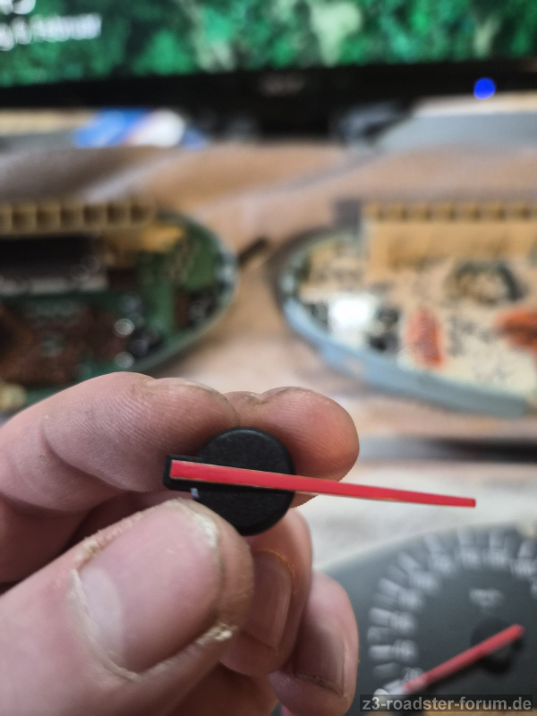

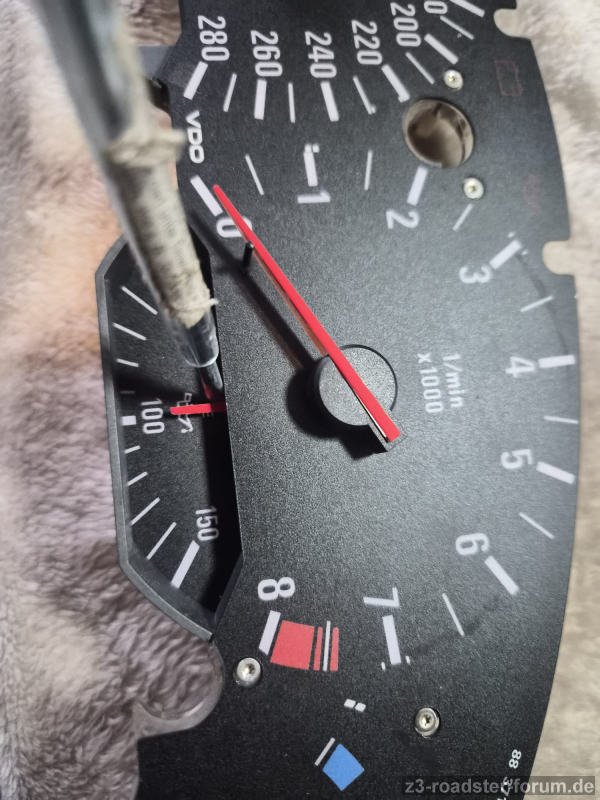

So bei Kleinanzeigen hab ich ein Tacho erworben. Laut Anzeige orginaler 36 m3 tacho. Ich hab so meine Zweifel.
Vielleicht könnt ihr sie ausräumen oder bestätigen.
Die Anzeigenadeln sehen nach gepinselt aus. Oder sind die orginal nach gemalt?
Der Kreis bei der 280 ist bei vielen Tachos, von der 280 weiter entfernt.
Die Öltemparaturanzeigen nadel kommt mir recht kurz vor. Bin der Meinung die müsste länger sein.
Siehe Bilder

Beitragvon OldsCool » 06.02.2026 18:14
Angemalt ist da original sicher nichts. Die Tachoscheiben sehen für mich auch etwas arg glänzend aus, eher wie Zubehör (meine Heiler Öltemperaturanzeige sieht auch so aus). Aber kann auch durch das Foto täuschen.
Die Skala sieht auch komisch aus, vergleiche mal mit Bildern von M3 Tachos. Ich weiß nicht ob es da VFL/FL-Unterschiede gibt. Die meisten Tachos und auch der im weiter oben verlinkten Öltemperaturanzeigen-Beitrag haben die (alte) Literanzeige auf der Tankuhr.
Ansonsten stehen in dem Beitrag von Alex alle Infos die man braucht.
Gruß Steffen

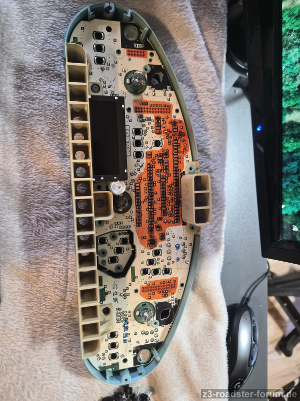

Beitragvon Barrakuda » 07.02.2026 11:15
Hallo lieber Oliver,
hier sind noch die unveröffentlichte „backstage“ Bilder. Vielleicht helfen sie dir zu beurteilen, ob es ein echter M3 Tacho ist.
Ich wünsche dir viel Erfolg mit dem Umbau!
Viele Grüße

Beitragvon RezettiOli » 07.02.2026 19:06
Also ich komm zu dem Entschluss, dass er nicht orginal ist.
Beginnt zum einen mit der Teilenummer, mit der die Kombiinstrumente identifiziert werden, sprich auf der schwarzen Gehäuse, des Schauglases.
Dort steht: BMW 62 11-8 375 042
VDO 110.008.463/070
Bei google finde ich dann z.b. diesen Tacho mit den Nummern:
https://www.megaparts.eu/en/product/1011740995
Zum anderen sind die Tachonadeln, Rot angemalt worden. Die waren defintiv mal weiss. Das ist auch klar zu erkennen. Auch allein da durch das beim anmalen an den Seiten auch was übergelaufen ist. Das heisst schonmal defintiv keine orginalen e36 m3 Tachonadeln.
Die Tachoscheibe ist lose aufgesetzt. Vergleichsweise ist die von meinem 2.8er Tacho fest.
Zum anderen die Teilenummer die auf der Tachoscheibe steht.
88 371 071/0051 und unten links die 7530
Man brauch dazu nur die 7530 bei Heiler Tachodesign eingeben und bekommt genau die Tachoscheibe.
https://www.heiler-tachodesign.de/Tacho ... zu-280-Kmh
Was ich nicht sagen kann ist, was mit dem Eeprom. Ich vermute das dieses mit einem gewissen Programm (siehe Youtube), Fischers Garage z.b. umcodiert worden ist. Spielt aber an sich keine Rolle, da alle anderen Komponenten wie beschrieben schlichtweg nicht orginal sind.
Ganz klar kein e36 m3 orginal Tacho.
Der Verkäufer zeigt sich auch uneinsichtig. Der bekommt demnächst Post wegen Betrug.
