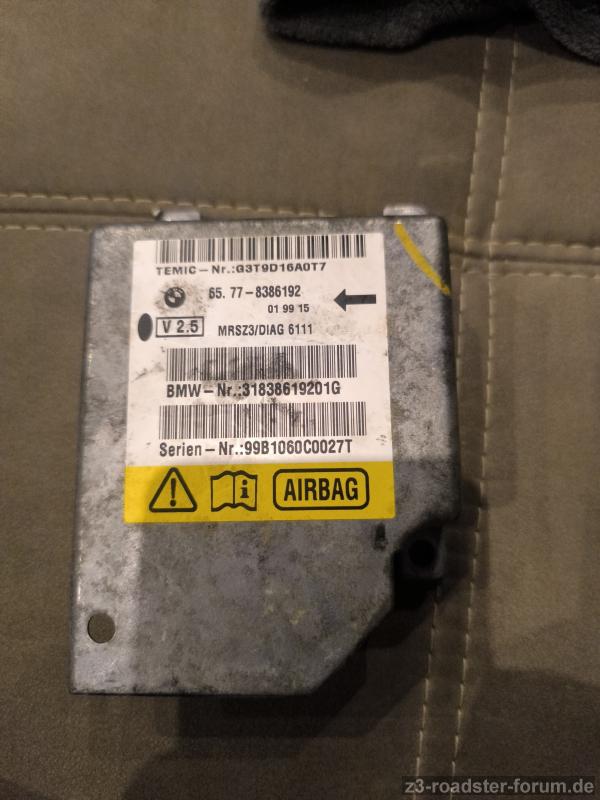

So,hab heute mein Airbag-Steuergerät ausgebaut...brauche ja jetzt wohl ein neues/gebrauchtes.
Auf welche Nummer muß ich beim suchen denn achten?
Grüße Jörg

Beitragvon eisi » 21.03.2025 20:20
Die 11stellige, auf die der Pfeil deutet; beginnend mit 6577.... - ist meine Behauptung :wink:

Beitragvon OldsCool » 21.03.2025 20:40
So isses... Ich würde aber auch mal mit der VIN bei Leebmann etc. schauen, was der ausspuckt. Teilweise unterscheiden sich Werksteilenummern von Ersatzteilen und es passt dementsprechend nicht nur eine Nummer.

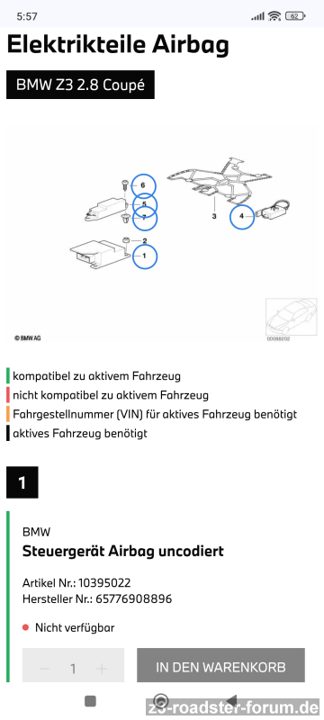

Beitragvon JörgJörgJörg » 22.03.2025 06:04
Also bei Leebmann steht tatsächlich eine andere Nummer als auf dem ausgebauten Steuergerät.
Hat vielleicht jemand aus den Forum so ein Steuergerät was ich ihm abkaufen könnte?
Grüße Jörg

Re: Airbagfehler
Beitragvon eisi » 22.03.2025 06:41
JörgJörgJörg hat geschrieben:Also bei Leebmann steht tatsächlich eine andere Nummer als auf dem ausgebauten Steuergerät.
Grüße Jörg
Vor nicht allzulanger Zeit hatten wir in der Werkstatt einen ähnlichen Fall bei einem FL-Z3.
Der Airbag-Fehler war ein defektes Steuergerät.
Dafür ein gebrauchtes Teil zu suchen, es Prüfen zu lassen und dann event. die Problematik des wiederholt "auftauchenden gleichen Fehlers, weil auch schon so alt" wurde zugunsten eines Neuteils verworfen.
Die Teile passen, BMW hat event. nur die ETK geändert.
Wichtig ist die Steckercodierung, und die sollte passen.
Man muss auch nicht alles in Passau bestellen, der Gang zum Händler vor Ort kann auch hilfreich sein.

Beitragvon JörgJörgJörg » 22.03.2025 07:28
Ja das Problem ist das die Steuergeräte beim BMW nicht mehr lieferbar sind.
Ich hab eins gebraucht gefunden,mit Garantie!
Liegt natürlich bei 200 Euro!!!!!
Ist wie ich finde ein echt stolzer Preis,aber ist wohl auch alternativlos.....

Beitragvon eisi » 22.03.2025 07:32
JörgJörgJörg hat geschrieben:Ja das Problem ist das die Steuergeräte beim BMW nicht mehr lieferbar sind.
Stimmt nicht, wir (Werkstatt) haben ein neues bestellt (November´24), Preis 400,-€, dafür fertig codiert.
Was die einzelnen online-Vertriebe (leebmann, baum, etc.) schreiben entspricht nicht immer der realen Situation.
Ein Telefonat mit dem Leiter vom Ersatzteillager, z.B. in DGF, ist immer hilfreich und das hat mir auch die zweite Heckleuchte für das QP ermöglicht.
Zudem bekommt man meist eine Beratung oder einen "Ausweichartikel", weil die ETK sich geändert hat.
Meine Erfahrung: Einen Versuch ist das immer wert.

Beitragvon OldsCool » 22.03.2025 08:35
Bin da bei eisi, geht nicht gibt's nicht.
