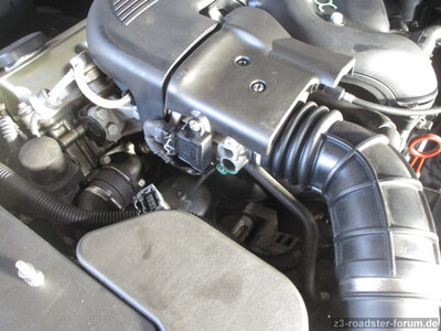

Die Drossselklappe war innen extrem sauber und wie neu, genauso wie der Rest des Motors. Das Leerlaufregelventil wurde ausgebaut, war etwas verstopft, wurde mit Luftdruck gereinigt und jetzt ist es frei, der Leerlauf ist daraufhin von 1500 auf 700 Umdrehungen gesunken, variiert jedoch leicht. Kenne jetzt nicht den Richtwert für dieses Auto. 700 Umdrehungen im Leerlauf kommt meiner Meinung nach hin. Dichtung des Ventils war nicht mehr top aber OK. Nach einer Weile ca. 10mins läuft der Motor aber dann unruhig und stirbt fast ab. Falschluft wurde als Fehlerquelle ausgeschlossen. Motor hat nirgens auf Bremsenreiniger reagiert.
Werkstatt schlägt vor bei bestehenden Leerlaufproblemen den Leerlaufregler zu tauschen.

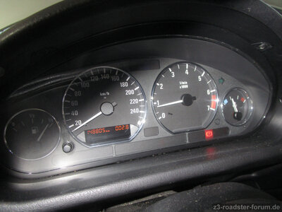

1. Dein Radio hat leider nur Zündung 1 Plus . Es fehlt also die Stromkonstante . Da wurde also auch rumgebastelt und es sehr schlecht zurückgerüstet . Daher jedes Mal Neueingabe des Codes Pflicht .
2. deine Heizung ist nach einer 3/4 Std lau warm wären folgende Punkte zu prüfen :
- wird der Kühler vorne bereits nach 3-5 Minuten Leerlauf warm , Thermostat ersetzen ( lassen )
Wird der Kühler vorne nach ca 10-15 Minuten Leerlauf warm passt das und das Kühlsystem wurde nicht nach herstellervorgabe entlüftet und du hast noch Luft im heizungskühler .
Frage zu Bild 2 , der Kühlkreislauf ist ja noch nicht mal ansatzweise auf betriebstemperatur , schafft dein Zetti das aktuell bei den Temperaturen ?

700 hört sich plausibel an. Aber schwanken darf der nicht merklich. Bremsenreinigertest kann man vergessen. Das funktioniert vielleicht bei nem alten Vergasermopped, aber nicht zuverlässig bei feinen Rissen. Vorsorglich sowieso den Ansaugfaltenbalg tauschen. Wenn der noch original ist hat der sicher irgendwo nahezu unsichtbare Risse. Teilenr. 13711436163 ~55€ bei BMW. Wenn das nichts bringt, Unterdruckschläuche, KGE, es gibt noch viele Möglichkeiten und Baustellen.
Luftmassenmesser mal anschauen. Ist das ein originaler oder von Bosch? Ansonsten wegschmeißen, Bosch kaufen (~170€). Die billigen funktionieren alle nicht richtig.

Das Foto wurde in der Werkstatt nach 10min Leerlauf im Stand aufgenommen aber nach 20min Fahrt ist die Kühlanzeige definitiv in der Mitte wo sie sein soll :thumpsup:
Wie gesagt, der obere Kühlerschlauch ist nach 5km Fahrt warm.
Wie würde sich denn sonst noch die Luft im Kühlkreislauf bemerkbar machen? Auf die Fahrweise? Unruhiger Motor in irgendeiner Art?
Faltenbalg hatte ich bei Licht ausgebaut. Ist absolut top! Wie der Rest vom Motor. KGE könnte es sein, das ist wahr. Entlüften vom Kühlsystem wäre wahrscheinlich die kostengünstigste Lösung für die jetzige Situation ... was mich ärgert ist, dass hier ein gutes, Top BMW Teil mit einem chinesischen Mist zu extrem hohen Kosten unnötig ersetzt wurde ... :thumpsdown:
