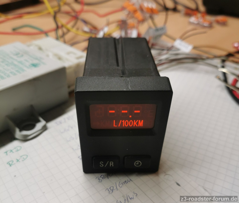

Fred (fredykeks) war so freundlich mir testweise einen Bordcomputer zuzuschicken, der nur noch als Uhr funktionierte. Ob es daran lag dass er nach erstmaligem Einbau nicht rechtzeitig codiert wurde ist leider nicht überliefert.
Folgendes hat sich ergeben:
Auslesen mit In*pa (via ADS) war kein Problem. Es handelt sich um einen FL-Bordcomputer mit der Teilenr. 62138383661, Codierindex 2.
Weil er nicht mehr als Bordcomputer funktioniert hat, hat Fred das Display des FL mit einem funktionierenden VFL BC getauscht, daher kommt das Teil nun optisch wie ein VFL BC daher. Soweit alles wie erwartet.
Ein Auslesen der Codierung war ebenfalls möglich, und der Bordcomputer war tatsächlich als Uhr codiert (BC = nicht_aktiv). Nach Änderung der Codierung funktioniert er wieder einwandfrei als Bordcomputer und lässt sich durch die verschiedenen Funktionen durchschalten :sunny:

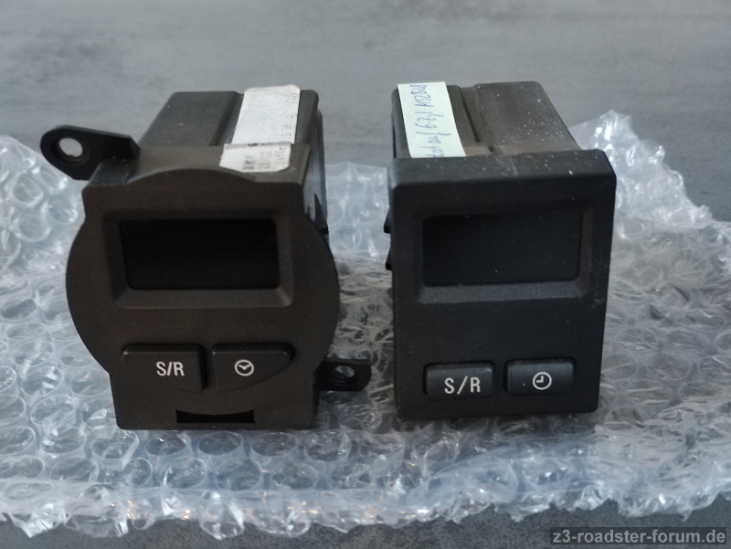

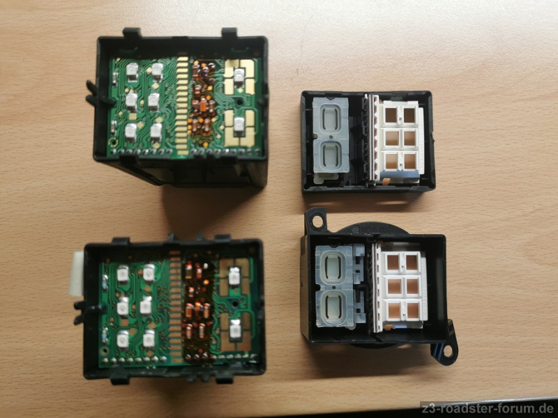

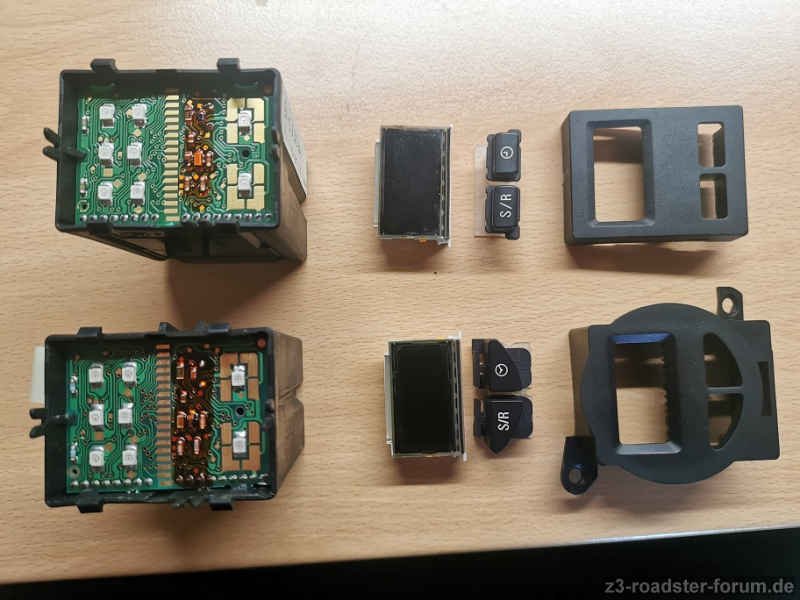

Heute kam wieder Post von fredykeks. Sein FL-Bordcomputer zeigt nicht die richtigen Daten an. Liegt daran dass er aus einem 4-Zylinder ist. Hinzu kommt noch, dass der Rumpf von einem Bordcomputer der 1. Generation (E36 Compact) von '96 stammt, mit Codierindex 01. Dieser lässt sich mit dem Zentralschlüssel seines 2.8er FL überhaupt nicht codieren. Daher habe ich die FL-Front wieder auf seinen alten, anfangs nur noch als Uhr funktionierenden BC umgebaut (diesen hatte ich ja wie ein paar Beiträge vorher beschrieben wieder zum BC codiert).
Beide habe ich auf 6-Zylinder umcodiert (dem alten Ding muss man dazu im NCS eben einen 316i Compact vorgaukeln). Bei der Gelegenheit habe ich direkt Fotos gemacht, auf denen man sehr schön sieht, dass VFL und FL Bordcomputer bis auf Frontblende und anders geformte Tasten absolut gleich sind. Auch die Displayeinheit ist identisch.
