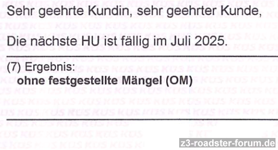

Meiner ja auch und daher bin ich ja durchgefallen. Sowas erwarte ich aber auch von der HU, ansonsten ist die ja komplett für den A....
Der Wagen hatte ja noch 1 Jahr bis zur nächsten HU. Entweder hat der alte Prüfer das nicht bemerkt oder der Fehler ist erst in den letzten 12 Monaten aufgetreten bzw. "wegmanipuliert" worden.
OldsCool hat geschrieben:Es gibt solche und solche Prüfer... Meiner hat nichtmal die 20er Spurplatten hinten bemerkt.
:roll:
OldsCool hat geschrieben:Die Meisten sind darauf angewiesen, dass Werkstatt und TÜV das Fahrzeug sauber auf mögliche Mängel kontrollieren, die gefährlich werden könnten.
Ich hatte ja einiges gefixt. 2-3 Sachen musste ich dann in der Werkstatt machen lassen (hab keine Bühne...) und siehe da, heute ohne Mängel (und ohne Airbagfehler) bestanden. Von daher bin ich schon mal froh und tatsächlich wurde der Manipulator jetzt überlistet und am Ende war es doch ein "gutes" Auto bisher. :bmw:
