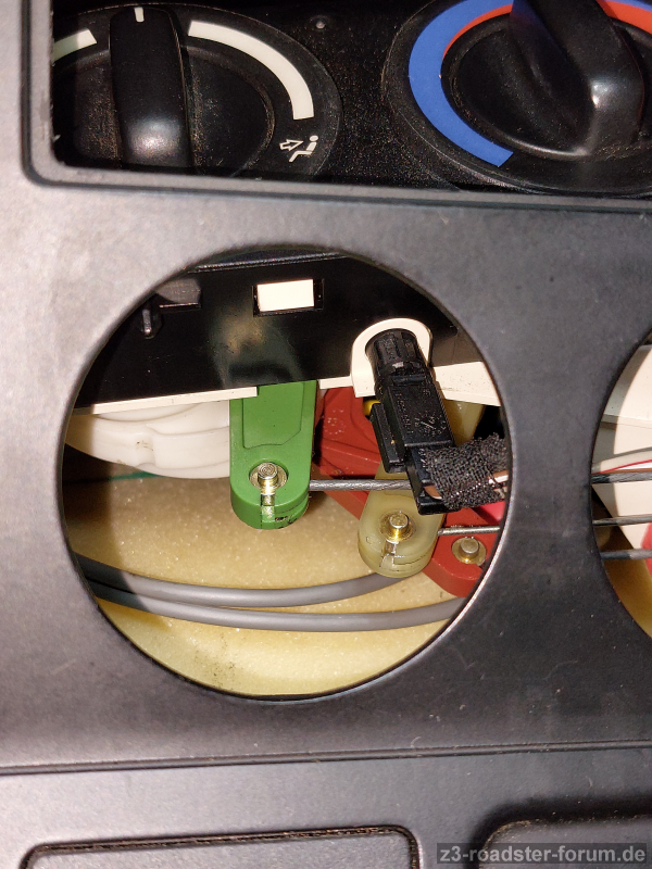

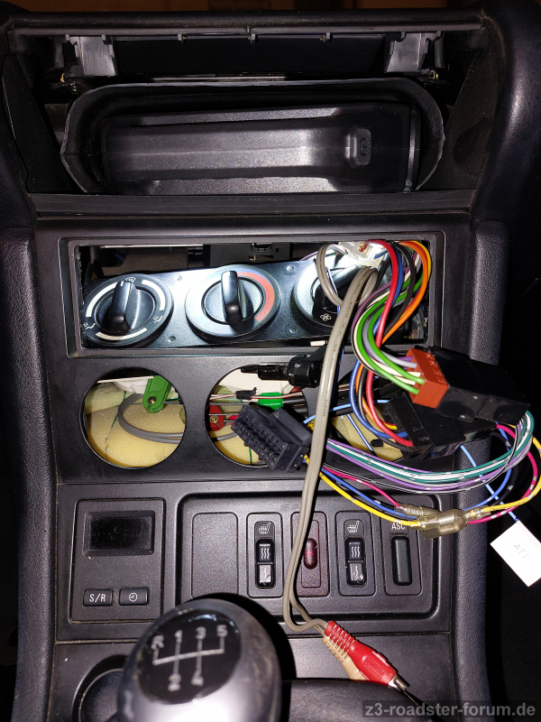

Servus zusammen,
da ich das linke Lämpchen grad ausgebaut hab, gebe ich mal eine aktuelle Beschreibung dazu.
Mit der Methode, die Drehregler der Heizung zu lösen, geht es ohne Zange.
1. Abdeckung Luftauslass entfernt und mit Spüli gereinigt :D
> Herausgezogen mit der Hand ohne Werkzeug
> Werkzeuglampe dort eingeführt für gute Sicht. Zusätzlich eine Stirnlampe verwendet 8)
2. Radio ausgebaut
> Radio mit dem Abziehwerkzeug,
> Einbauschacht mit kleinem Schlitz-Schraubenzieher entfernt
> Radio, Antenne, Cinch-Kabel für den Aktiv-Woofer abgesteckt
offener Schacht mit Arbeitsleuchte
3. Einschieben des Elements mit den Heizungsreglern
> 2 Schrauben links & rechts lösen
> 2 Ösen aus Kunststoff an der Oberseite vorsichtig lupfen
> Element an den Drehknöpfen in den Schacht drücken und vorsichtig etwas drehen
3 Elemente offen: Lüfter - Radio - Drehregler
4. Glühlampe links/ unten tauschen
> Element etwas drehen dann wird sie direkt sichtbar
> Wie beschrieben steckt sie fest, geht aber ohne Zange mit Gefühl gut gerade herauszuziehen
> Stecker abstecken
Lämpchen (Bildmitte)
5. Zusammenbau in umgekehrter Reihenfolge
> Beim anstecken kein Kabel vergessen
> Rechtzeitig bestellen! Hersteller Nr. 61138353797
Ich wollte inzwischen das Birnchen aus dem Aschenbecher einsetzen, um es hinterher einfach dort zu ersetzen.
Nun ist dieses auch kaputt und ich muß auf die Lieferung warten :x
Viel Erfolg & gute Fahrt wem immer die Anleitung hilft ;)

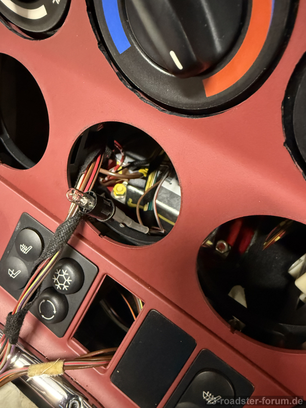

Hallo zusammen,
Ich musste die Mittelkonsole ausbauen da sie beim Sattler war.
Jetzt beim wieder Einbau habe ich irgendwie eine Glühbirne über, ich weiß absolut nicht mehr wo die eingesteckt werden könnte. In dem Block für die Heizungs und lüftungsregelung sind bereits zwei Birnen und auch alle runden Anzeigeinstrumente Uhr, Außentemperatur, Öltemperatur haben bereits eine Birne.
Kann mir bitte jemand einen Tipp geben, wo diese Glühbirne hin gehört.
Fahrzeug ist ein z3m Roadster von 2000
Danke
D3nnis.
Alter: 42
Beiträge: 6
Registriert: 30.10.2023 09:20
M roadster (04/2000)
Re: Beleuchtungen Armaturenbrett & Mittelkonsole
Beitragvon eisi » 18.12.2024 08:02
Die gehört für den orangen Lichtkranz für den Zigarettenanzünder, links neben den Schaltern.
PS zu Deinem Bild: Bei der Blende für die Drehschaltern der Heizung/Lüftung fehlen die Chromringe :!:
Falls von Nöten, einen neuen Satz, die ETK lautet 51162491394, seitens :bmw: nicht mehr lieferbar, habe ich noch.
Neben der Aussparung für den ZigAnzünder ist eine Art Halter, dort wird dieses Lämpchen eingesteckt.

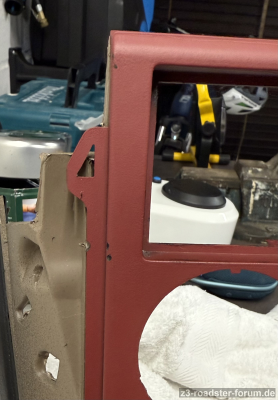

Hat jemand eine Idee wie man das wieder instandsetzen könnte? Leider hatte der Vorbesitzer anscheinend eine Handyhalterung in die Mittelkonsole geschraubt, das Leder habe ich schon ersetzen lassen aber wie den Kunststoff reparieren
D3nnis.
Alter: 42
Beiträge: 6
Beitragvon eisi » 18.12.2024 21:46
Drei Optionen:
- Professionelle Reparatur => machen lassen
- Kunststoffreparatursatz im Netz kaufen => selber machen
- Acryl nehmen => selber machen
Bei der zweiten und dritten Version muss man noch die imolarote Farbe auftragen.
