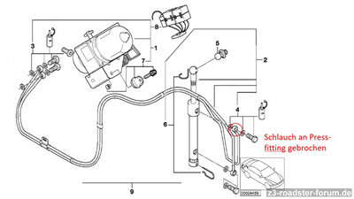

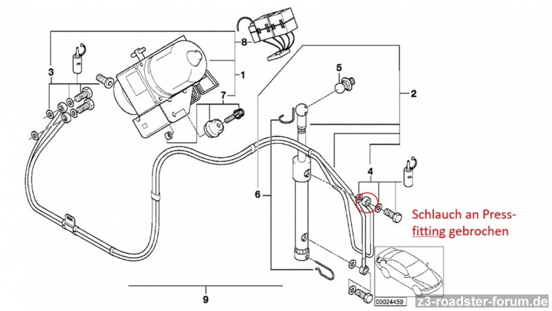

Beitragvon Joshua » 18.10.2022 12:26
Das Öl verschwindet nicht einfach. Bei mir war an einem Hochdruckschlauch ein Fitting undicht geworden. Das Öl habe ich nie gefunden, aber die Symptome waren ähnlich wie bei dir und gingen schleichend bis zum Totalausfall. Vll. kontrollierst Du noch mal die Schläuche, insb. an den Enden. Ich habe die beiden Schläuche gegen Standard-Hydraulikschläuche ausgetauscht, die deutlich preiswerter waren als bei BMW...

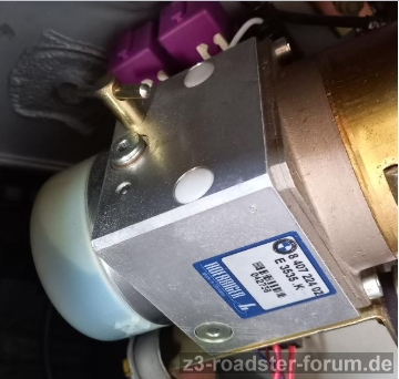

Beitragvon youhaltern » 10.04.2025 21:28
Hallo, ich bin zum ersten Mal hier. Wir lagern das Verdeck ein und haben ein Wissmann Hardtop. Nach dem Wechsel war das Gestell verzogen und ließ sich nicht elektrisch ausfahren, bzw. wie hier beschrieben nur ein Drittel. M. E. zu wenig Hydrauliköl FRAGE: kann man den Rest absaugen/ablassen? Wie erkennt man beim Einfüllen eines neuen Öles den Höchststand. Habe ein Foto des Motors mit Hydraulik gemacht. Öl in 25 Jahren wurde nie überprüft und aufgefüllt!
Danke für einen Rat Jörg

Beitragvon eisi » 11.04.2025 07:47
Vorweg kurze Anmerkung von mir: Es war (wieder einmal) ein erster Beitrag mit einer schönen persönlichen Vorstellung - Danke dafür :roll:
Dennoch ein herzliches Willkommen hier und weiterhin viel Spaß mit dem Z3 - und jetzt auch mit uns :wink:
Zu Deiner Frage ein kurzes Statement von mir:
Es gibt mit der Suchanfrage genügend Hinweise und Info´s zu Deiner Anfrage bezüglich "richtiger Ölstand Verdeckhydraulik".
Darüber hinaus kann ich Dir gerne erläutern, dass Du völlig falsch mit Deiner Annahme liegst, dass die von Dir im Bild festgehaltenen Ölstandsmenge zu gering ist.
BMW hat genau deshalb einen transparenten Hydraulikölbehälter im Kofferraum montiert, an dem sich mittig eine kleine eckig aussehende "Messskala" befindet.
Diese zeigt den Ölstand so einfach wie genau an:
Ölstand darunter = zu geringer Füllstand
Ölstand darüber = ausreichender Füllstand
In Deinem hochgeladenen Bild steht der Ölstand deutlich darüber, an dem kann es nicht liegen.
