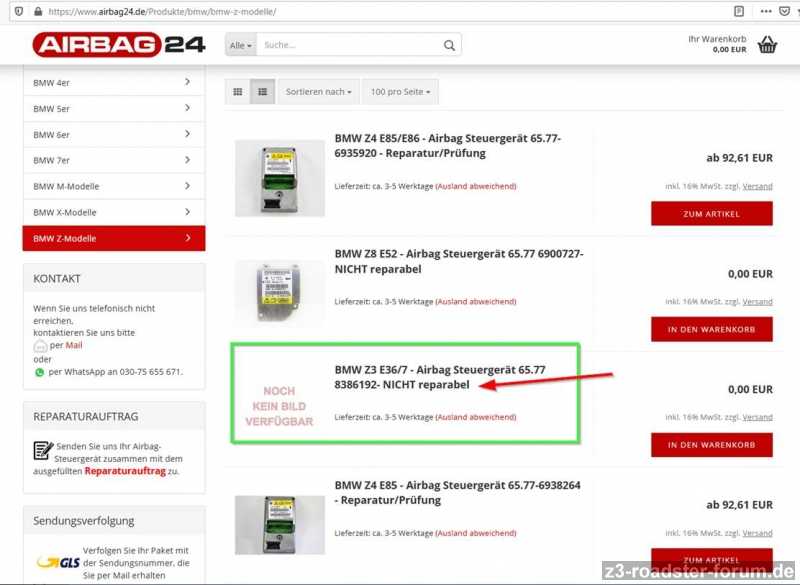

Bei Airbag24 hatte ich per Mail wegen einer Reparatur angefragt. Die nette Person (ohne Namen) stellte mir eine mögliche Reparatur für mein Steuergerät 65778386192 in Aussicht. Kosten sind 249€ Ich solle auf deren Webseite einen Reparaturauftrag ausfüllen und das Steuergerät nach Berlin senden.
Hier der original Text "Sehr geehrter Kunde, wir können den Fehler in ihrem Airbag Steuergerät beheben. Die Reperatur würde 249,00 EUR kosten."
Soweit so gut, nur auf deren Webseite ist genau mein Steuergerät mit dieser Nummer, von einer Reparatur ausgeschlossen. Das dritte von oben
Echt toller Schuppen. :thumpsdown:

So, nachdem ich die Firma Airbag24 auf ihre widersprüchlichen Angaben angesprochen habe, ist heute eine neue Info gekommen.
"im Einzelfällen ist die Reparatur möglich, dies können wir aber erst mitteilen, sobald wir das Steuergerät geprüft haben. Sollte dies im Nachgang nicht möglich sein, so würden wir Sie kontaktieren und Ihnen ein fertig programmiertes Ersatzgerät anbieten.
Im Anhang habe ich Ihnen ein Reparaturformular beigefügt. Sollten Sie sich für uns entscheiden, so bitte ich Sie dies auszufüllen und dem Gerät beizulegen."
Was war natürlich nicht dabei,...........der Anhang mit dem Reparaturformular. :roll:
Weiteren Kontakt zu dieser Firma werde ich aus Skepsis erst mal Einstellen.

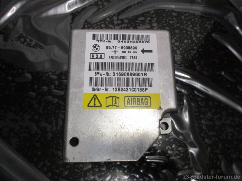

Hier das neue Eisen. Ein nagelneues Steuergerät aus den USA für weit weniger als 100€. Das ist ein echter Schapper wenn man hier zu Lande die Aufgerufenen Preise für diese Seuergerätenummer sieht.
Das Steuergerät ist so wie vom VK angegeben, augenscheinlich noch nie verbaut gewesen. Gekauft hatte ich bewusst das Nachfolge-Gerät mit der Nummer 6908896. Dieses Nachfolge Steuergerät soll ja laut Internet bei internen Fehler 240 wie in meinem defekten Steuergerät, wieder reparierbar sein, was bei meiner Steuergeräte Nummer angeblich nicht geht.
Jetzt geht es an das Eingemachte.
Es stellt sich die Frage, wie ist das Steuergerät codiert? Ist es überhaupt codiert und wie macht man das?
Bis jetzt habe ich noch keine Antwort gefunden, was passiert wenn das Steuergerät nicht oder falsch codiert ist. Kommt dann wieder dieser bescheuerte Fehler 240? :enraged:
Bei den Amerikanern ist davon auszugehen, dass bei den Zettis die Gurtschossüberwachung angeschlossen und programmiert ist. Bei uns in D gibt es nur die Gurtstrammer. Das heißt, das Steuergerät muss voraussichtlich neu codiert werden und dazu muss es angeschlossen sein. Ich hoffe, dass das nicht wieder in einem Desaster endet.
Wer hat so etwas schon mal codiert und kann mir Angaben machen?
