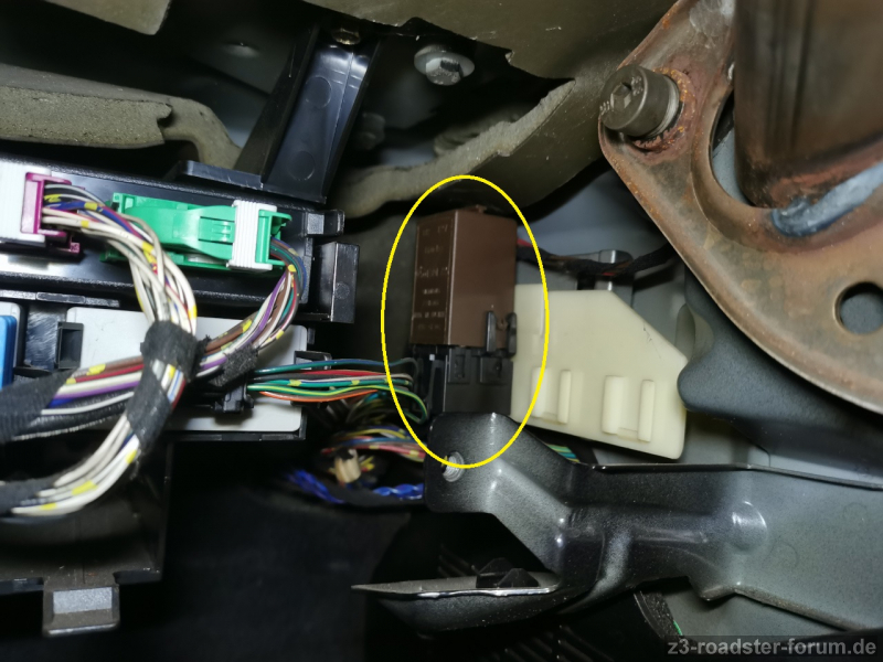

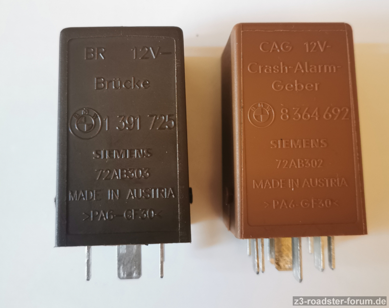

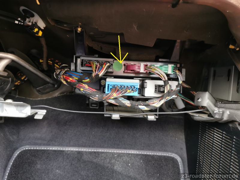

Wenn man nun also möchte dass es blinkt, ist zunächst einmal wichtig zu verstehen, wie die Zentralverriegelung (= Teil des Grundmoduls) überhaupt mit den Blinkern kommuniziert. Hier kommt der sogenannte Crash-Alarmgeber ins Spiel (Bild 1, rechts). Das ist ein Bauteil, das aussieht wie ein Relais und sich je nach Baujahr an der Außenwand links (Fahrerfußraum, ab späte '99er FL) oder rechts (Beifahrerfußraum, bis 1999/frühe FL) befindet (Bild 2 / 3). Diese kleine Elektronik ist mit dem Grundmodul verbunden und kann auf Signalisierung des Grundmoduls hin in die Signalleitung zwischen Warnblinkrelais und Warnblinktaster eingreifen. Zieht man diese Leitung nämlich auf Masse, lässt das Warnblinkrelais die Blinker blinken.
Ohne Alarmanlage ist dieser Crash-Alarmgeber nicht bestückt. Stattdessen hängt an dieser Stelle ein Bauteil gleichen Ausmaßes, allerdings mit der profanen Bezeichnung "Brücke" (Bild 1 links), und genau das tut es auch, es brückt die Warnblinkleitung einfach weiter, ohne einzugreifen.
Um also überhaupt auf die Blinker zugreifen zu können, muss man die "Brücke" (Bild 1 links) durch den Crash-Alarmgeber austauschen (Teilenr. 61 35 8 364 692). Gibts natürlich auch gebraucht bei ebay etc... dabei nur darauf achten dass es ein Modell mit Kontrollnummer (Rückseite) ab 309.... ist (= Bj. '93 KW 9), vorher gab es Probleme und die Teile sind häufig kaputt gegangen = Dauer-Warnblinken.

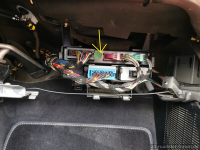

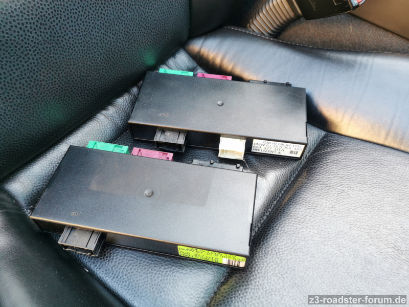

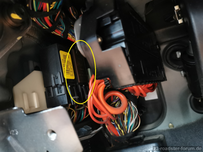

Mit dem Crash-Alarmgeber ist nun also die Voraussetzung geschaffen, dass das Grundmodul die Warnblinker betätigen kann. Leider tut das das GM4 LOW aber nicht, auch nicht mit geänderter Codierung. Daher muss es durch die HIGH-Variante (Teilenr. 61 35 8 369 482) ersetzt werden. Auch das findet man natürlich auch gebraucht. Haupterkennungsmerkmal ist der zusätzliche weiße Stecker auf der Rückseite neben dem kleinen schwarzen Stecker (siehe Bild 4). Das Grundmodul findet sich hinter dem Handschuhfach, Bild 5 (6 Schrauben lösen). Bei den VFL/frühe '99er FL ist auf der Seite praktischerweise auch gleich der Crash-Alarmgeber.

Crash-Alarmgeber statt "Brücke"
Position Crash-Alarmgeber Fahrerfußraum
Position Crash-Alarmgeber Beifahrerfußraum
Vergleich GM4 LOW (vorne)/HIGH (hinten)
Position Grundmodul
