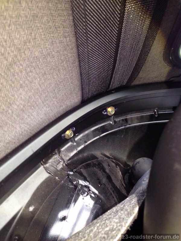

Es gibt neue Erkenntnisse. Wenn ich das Dach im hinteren Bereich mit dem Gartenschlauch bewässere läuft sehr viel Wasser im Bereich der beiden Verschraubungen in den Innenraum . Bei normalem Regen ist es deutlich weniger. Mir ist der Aufbau der Abdichtung in diesem Bereich unklar . Deshalb weis ich noch nicht wie ich das abdichten soll. Hat jemand Tipps dazu , evtl. mit Fotos , damit ich mir ein besseres Bild davon machen kann.
Im vorderen Bereich läuft Wasser in dieses kleine Kästchen , von dort wohl über einen Ablauf durch die Seitenwand und den Schweller nach aussen

Ich möchte noch anfügen . Das Wasser läuft zwischen Karosserie und der angeschraubten Leiste hindurch

Das wird schwierig. Die Dichtung liegt zwischen Karosserie und Anpreßrahmen. Gehört erneuert. Aber ein enormer Arbeitsaufwand.
Ich würde versuchen die Schrauben nachzuziehen, den Anpressrahmen von oben und von unten abzudichten mit elastisch bleibendem Material :wink:

das Thema hatte ich, wie ich mein Verdeck komplett mit Gestänge gewechselt hatte.
Ich musste es drei Mal komplett ausbauen und neu Abdichten. Wobei beim dritten Mal
es wieder leicht undicht war.
Sogar beim "Freundlichen" wurde es nach einen Rep.Versuch hier abgelehnt eine Reparatur auszuführen.
Du solltest wissen, dass das Verdeck im Heck zusätzlich mit einen Dichtrahmen
(Teile Nr. 5171 8398104) versehen ist. Dies wird mit den Blechschrauben mit befestigt.
Das bedeutet, dass hier zwei Dichtflächen sich ergeben. Um eine sichere Abdichtung
zu erzielen ist es notwendig, beide Seiten mit dem Butyl Dichtband abzudichten.
(Auf die Stärke sprich Durchmesser vom Butylband ist zu achten!)
Auch das Siklafix Abdichtmaterial kann zusätzlich eingesetzt werden. (Lt. Sattlerfirma)
Vorher aber Mühselig die alten Dichtreste entfernen. Bei der Montage selbst ist
primär darauf zu achten, dass das festziehen in zwei Schritten erfolgen sollte.
A: Sämtliche Blechschrauben ansetzen (Nicht festziehen)
B: Dann von der Mitte ausgesehen die Blechschrauben nach links u. rechts festziehen.
Dann sollte man 24 Std. warten und dann mit dem Schlauch den Bereich abspritzen.
Die Ergänzenden Arbeiten wie das Abdecken mit Klebeband um Schäden am Lack zu vermeiden
und weiterführende Arbeiten müssten zusätzlich berücksichtigt werden.
Wie Eingangs beschrieben war es beim dritten Versuch immer noch Undicht. Der Rep. Versuch
beim "Freundlichen" ergab, dass die mir die 14 Blechschrauben entfernten und nicht mehr
einsetzten. Dafür mußte ich 55€ abdrücken. :enraged:
In der bekannten Rep. Anleitung wurde das festziehen von Aussen nach Innen beschrieben.
Leider war dies falsch. Es wird dadurch ein gewisser Spalt erzeugt der den Wassereintritt
begünstigt.
Ich habe die Schrauben wie unter A + B beschrieben dann festgezogen und Siehe da mein
Verdeck ist Dicht. (Zum Verständnis: Man muss das festziehen wie beim Zyl. Kopf ansehen. Hier wird immer
von der Mitte nach außen angezogen.)
Meiner Meinung wird ohne Ausbau vom Verdeck ein Erfolg für die Abdichtung gering sein. Da ein Nach-
trägliches Auftragen von Dichtmaterial sei es von Aussen oder Innen nur zusätzlichen Schaden erzeugt.
Die Umsetzung für das Abdichten sollte auch in der warmen Zeit (>15 Grad) sein.
Das ganze kann man nur zu zweit ausführen!
Ich hoffe ich konnte ein bisschen Beitragen um einen Lösungsansatz für das beseitigen der Undichtigkeit
zu finden.

In einem anderen Forum habe ich noch etwas gefunden. Die Lösung die von gerd635 vorgeschlagen und von Bimmian aus dem anderen Forum ausgeführt wurde ,werde ich mal erstes versuchen . Alles andere kann ich danach immer noch umsetzen.

wie es scheint, ist dein Problem genau das, welches ich dir verlinkt hatte. Schau mal, hier sah es genauso aus: Fehlende Wasserablaufrinne.
https://www.z3-roadster-forum.de/forum/viewtopic.php?f=19&t=23476#p199467
Die Lösung von Motortalk, Klebemasse von unten zwischen Karosserie und Leiste zu schmieren, halte ich nicht für gut. So dringt das Wasser ja erst einmal zwischen Karosserie und Verdeckleiste ein und sammelt sich da, weil es nicht ablaufen kann. Da ist Rost vorprogrammiert.
Bei solchen Leisten und Dichtungen würde ich zudem nie mit aushärtenden Dichtmassen arbeiten, sondern immer nur mit dauerelastischer Dichtmasse.
Andernfalls kann es Probleme geben, wenn man dann doch mal etwas ausbauen möchte.
Die besten Erfahrungen habe ich mit der Dichtmasse D469101A3 von VW gemacht, weil sie schön klebrig ist und somit auf vielen Oberflächen hält.
https://www.golf3.de/direktupload/i/org/U-I-MTYyLjE1OC44OS43Mw==T-1471930133.JPG
So eine Kartusche kostet mittlerweile zwischen 25€ und 30€, ist meines Erachtens nach aber das Geld wert.
Mit solchen Dichtschnüren von Terostat hingegen bin ich damals schon einmal grandios gescheitert und hatte fließend Wasser im Auto :?
Ich persönlich würde die Sitze und (falls vorhanden) die Überrollbügel ausbauen, um mir Platz zu schaffen, um eine Wasserablaufrinne nachzurüsten, siehe erster Link.
An Stellen, an denen zusätzliche Dichtmasse erforderlich ist, würde ich nur das VW-Zeug verwenden und immer möglichst so einsetzen, dass das Wasser so früh wie möglich gestoppt wird und sich nirgends groß sammeln kann.
