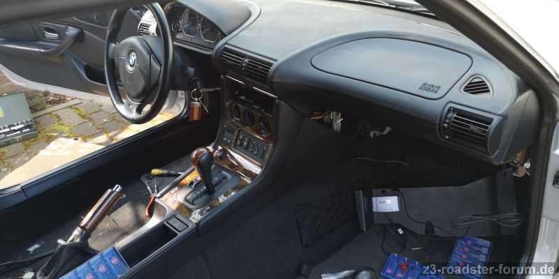

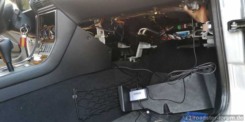

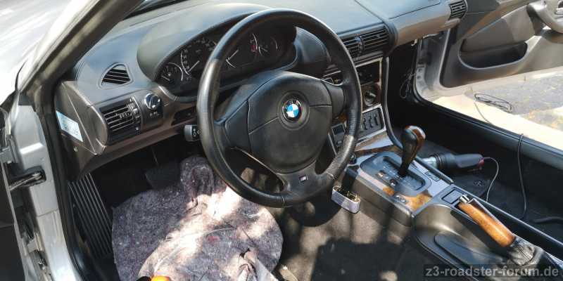

Hallo zusammen,
nachdem ich die neu mit Leder bespannte Tachokuppel und den rechten Halbmond vom Sattler bekommen habe, konnte ich sie über die Feiertage endlich einbauen.
Der Sattler hat super Arbeit abgeliefert. Er hat das SRS-Logo auf das neue Lederteil aufgestickt, da er keinen Prägestempel hatte.
Auch die Ziernähte sitzen perfekt.
Der Zusammenbau ging erstaunlich leicht, man braucht allerdings zwei weitere helfende Hände. Zumindest war es leichter als das Zerlegen.
Lediglich eine Blechschraube und eine halbrunde Blechklammer blieben nach dem Zusammenbau des Armaturenbretts übrig, bei der Blechklammer war nicht mehr nachzuvollziehen, wo die runtergefallen war. Beim Ausbau hatte ich sie nicht bemerkt.
Hier noch ein paar Bilder:
