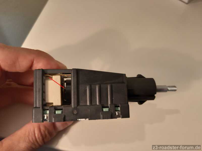

Habe den Lichtschalter am Wochenende ausgebaut und aufgemacht. Bei meinem war der Kunstoffring im Dimmer gebrochen auf dem die Kontakte montiert sind. Deshalb hat er blockiert und konnte nicht mehr gedreht werden. Somit hat auch meiner einen Dimmer wenn er denn tut :mrgreen:

Mineiro hat geschrieben:Habe den Lichtschalter am Wochenende ausgebaut und aufgemacht. Bei meinem war der Kunstoffring im Dimmer gebrochen auf dem die Kontakte montiert sind. Deshalb hat er blockiert und konnte nicht mehr gedreht werden. Somit hat auch meiner einen Dimmer wenn er denn tut :mrgreen:
Anbei noch ein Bild des Defektes:
