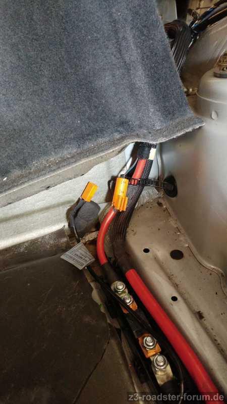

Zu 4
Da gibt es noch einen Steckverbinder unter der Kofferraumbodenabdeckung, gelber Stecker glaube ich.
Überprüf mal

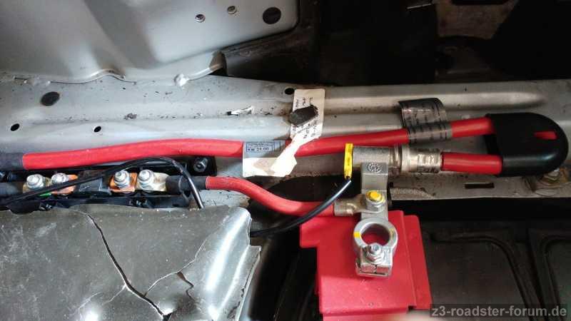

Habe mal geschaut und eine Kabelverbindung (organgener Stecker) gefunden. Das Kabel an sich hat definitv etwas damit zu tun.
24303
Ziehe ich das Kabel ab, habe ich den fast gleichen Fehler im FS, allerdings mit dem Zusatz Widerstand zu groß. Ist das Kabel angesteckt, dann bekomme ich dagegen Widerstand zu klein.
Das eine Ende des Kabels geht Richtung Innenraum, werde versuchen dieses mal zuverfolgen. Das andere Ende geht zur Batterie.
24304
Irgendwo habe ich mal gelesen, dass die Verbindung Batterie-Pluspol und der gelber Stecker die Ursache für den Eintrag im FS ist. Allerdings kann ich mir es nicht genau technisch erklären. Der gelbe Stecker sitzt fest drin, keine Ahnung wie der ggf. rausgehen sollte. Auch finde ich kein Ersatzteil dazu im ETK.
Vielleicht hat ja einer von euch schon mal Erfahrung damit und einen gekommenen Airbag komplett wieder hinbekommen mit allen was an Tausch/Ersetzen/Zurücksetzen etc. dazugehört.

Das dünne Kabel mit gelben Stecker gehört zum Sprengsatz am Pluspol der das Pluskabel vom Batteriepol absprengen soll im Crashfall.
Ist ne ganz tolle Idee von BMW :roll:
Da scheint bei dir etwas nicht zu stimmen mit dem Widerstand der Zündtechnik.
Funktion und Überwachung ist so wie bei den Gurtstraffern.
Vielleicht hat der Sprengsatz ausgelöst und das lose Pluskabel wurde wieder in die Polhülse reingepresst?
Das Pluskabel gibt es nur komplett.
Ich würde es mal mit einem Widerstandsdummy probieren.
