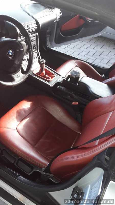

Beitragvon PeWe » 12.02.2017 14:20
So, hier jetzt mal ein Handyfoto nach der Umbauaktion:
