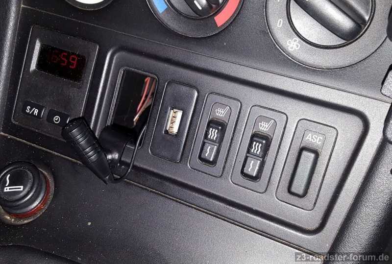

Öh ... ja ... Was spricht dagegen? Dass ich es vorher nicht gesehen habe. :mrgreen: Schade. Das wär auch schön gewesen.
Ich bin mit meiner Lösung jetzt aber auch zufrieden. Der von mir verwendete Lack unterscheidet sich wirklich so minimal vom original Kunststoff, dass man schon ganz genau hinsehen muss. Echt ein glücklicher Zufall, dass ich den noch hatte. Hier mal ein schnelles Foto vorab. Sieht noch etwas unordentlich aus, weil das Mikro der Freisprecheinrichtung noch an seinem provisorischen Platz daneben hängt, aber das wird die kommenden Tage noch ordentlich gemacht. Denkt es Euch einfach mal weg. :oops: :mrgreen:

Also ich hab den USB-Port ja jetzt seit gestern im Betrieb und kann nur sagen, dass das echt super funktioniert. Im Prinzip ist es ja auch nur ein USB-Verlängerungskabel, also was sollte andererseits nicht funktionieren. :mrgreen:
Es muss einem halt nur bewusst sein, dass das Teil auf jeden Fall nicht nach dem Schema "Plug & Play" funktioniert. Ich würde es mehr als "Bausatz" ansehen, denn Schleifen und Lackieren muss man es auf jeden Fall. Das verwendete USB-Kabel ist auch nicht der Renner, daher würde ich es auf jeden Fall auch gleich mit tauschen. Trotz dieser Maßnahmen liegt man insgesamt aber im Bereich von knapp 20 €. Ist also absolut OK meiner Meinung nach. Für das original BMW-Teil sollte man halt Löten können. Das hätte mich jetzt z. B. auch vor Probleme gestellt. Wäre zwar sicher auch irgendwie lösbar gewesen, aber dennoch. So ist es auf jeden Fall simpler und vom Blickpunkt "Original-Optik", kann man hier meiner Meinung nach auch nicht meckern.

Hallo Bender,
mich würde interessieren ob du beim Einbau die komplette Mittelkonsole ausbauen musstest oder wie du anderst an die Schaltereinheit gekommen bist...
Danke im Voraus für eine kurze Antwort.
Ich möchte nämlich demnächst die Sitzheizung aktivieren und muss dazu den Kabelbaum suchen und die beiden Schalter installieren.

Also an die Blindstopfen kommst du ganz einfach dran, indem du das Radio ausbaust und sie mit der Hand von hinten herausdrückst. Die Dinger sind nämlich nur eingeclipst. Würde rein theoretisch sicher sogar irgendwie von vorne gehen, aber da wäre mir persönlich das Risiko zu hoch, irgendetwas zu zerkratzen.
Mit etwas Glück hast du nach dem Entfernen des Radios sowie sämtlicher Blindstopfen schon genug Einblick, um die benötigten Kabel aufzuspüren. Zur Not lässt sich aber auch der Schaltsack noch vorsichtig ausclipsen. Das war bei mir z. B. nötig, als ich meinen Bordcomputer nachgerüstet habe. Das Kabel lag nämlich damals angebunden (unter dem Teppich) in der Nähe des Schalthebels.
