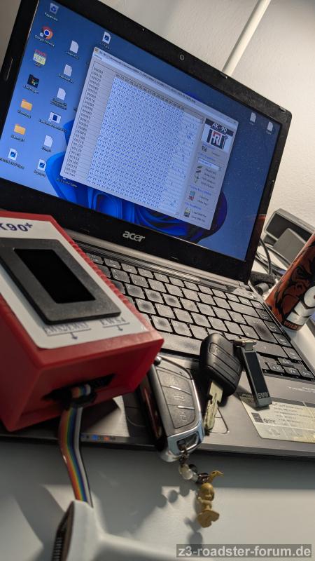

Beitragvon alexinc » 30.05.2025 09:36
Wollte mich nur noch einmal für euren Input bedanken. Der örtliche Schlüsseldienst hat problemlos für 16€ gefräst und der freundliche Chinese alle weiteren Zutaten geliefert. Achtung Wortwitz: es klappt! 8)

Beitragvon OldsCool » 30.05.2025 09:48
Selbst ist der Mann :2thumpsup:
