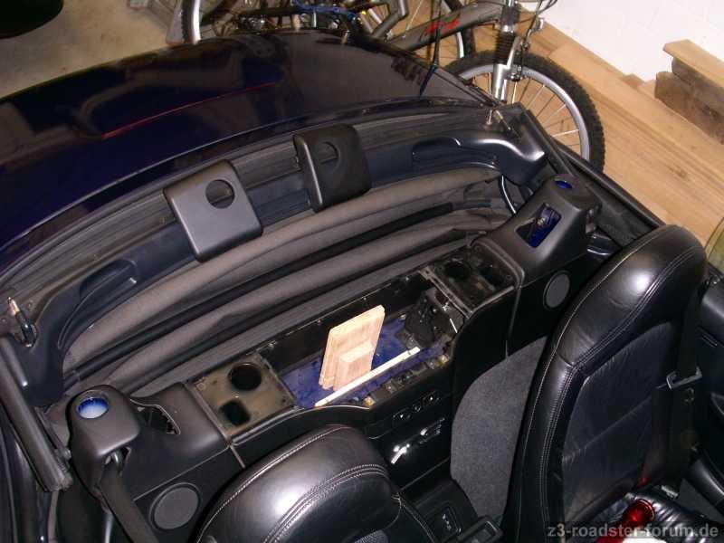

Schau mal hier nach den Konsolen (liegen auf dem Verdeck), habe bei mir ja auch schon alles auseinandergenommen... :mrgreen: :mrgreen:

Bei dem Bild von oben siehst du das Ablagefach auf dem Beifahrersitz liegen, die Überrollbügel stoßen durch dieses durch und geben noch zusätzlichen Halt für dasselbige.

Also von dem einem Bild von mir siehst du ja die Ablagebox auf dem Beifahrersitz liegen. Diese Ablagebox bietet die Grundlage für die Quadratischen Abdeckungen, welche auf dem obigen Bild auf dem Verdeck liegen. Die Ecken (von der Ablagebox), wo jetzt die quadratischen Abdeckungen aufliegen, habe ich auf dem obigen Bild von der Ablagebox abschneiden müssen, damit die quadratischen Abdeckungen irgendwie befestigst sind, d.h. du brauchst auf jeden Fall diese große Box ( :arrow: von dem Foto auf meinem Beifahrersitz liegend), die Schrauben kannst du teilweise von deinem alten Fach verwenden, die Scharniere von dem Deckel kannst du evtl. übernehmen, sind diese Teile weit außen oder relativ mittig?! Ansonsten bräuchtest du diese auch noch...
