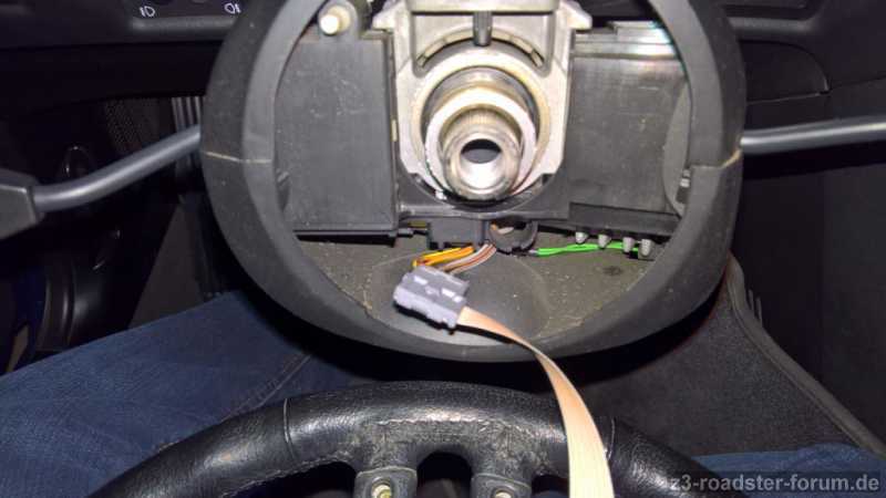

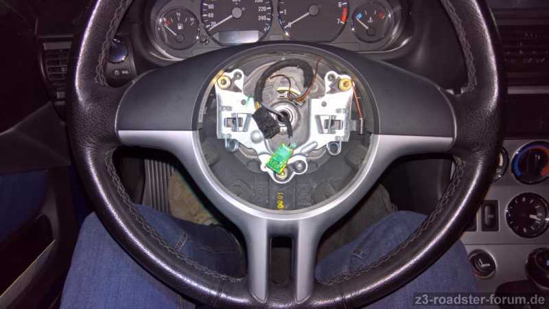

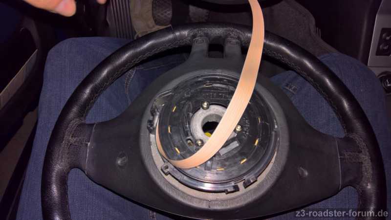

Ich habe eine Frage zum Ausbau meines Lenkrads. Das Lenkrad möchte ich neu beziehen lassen und es dafür zu dem hier bekannten Sattler bei Frankfurt schicken. Den Ausbau von Airbag und Zentralmutter habe ich dank der guten Hinweise hier im Forum bereits geschafft. Jetzt weiß ich allerdings nicht weiter. Hinten ist die Wickelfeder mit einem grauen Stecker (Bild 3) mit mehreren Kabeln verbunden. Der Stecker kann man aber scheinbar nicht öffnen. Und vorne (Bild 1) sind mehrere Kabel am Lenkrad befestigt. Was muss ich nun lösen um das Lenkrad vom Auto zu trennen?
Vielen Dank schon mal im Voraus.

Die Wickelfeder ist mit 3 Schrauben am Lenkrad befestigt. Diese lösen sollte helfen. Achte darauf, dass sich bei der Wickelfeder nichts verdreht (gemeint ist mit oder auch gegen den Uhrzeigersinn), sonst hast du diese beim ersten vollen Lenkeinschlag nach Wiedereinbau zerstört.
