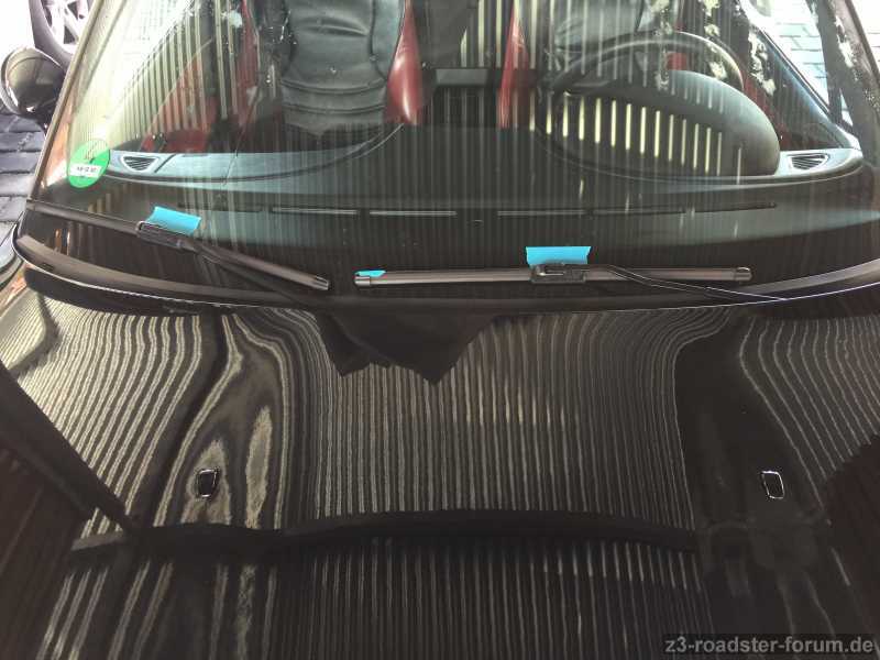

Beitragvon IMOLA 3.0i » 23.02.2019 01:05
Noch abschließend ein kurzes Feedback...

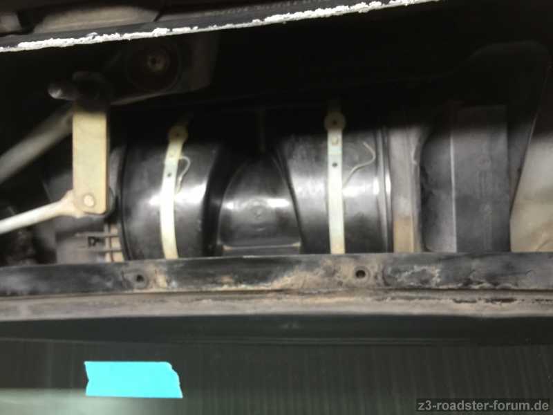

Scheibenwischer-Position mit Klebeband auf der Windschutzscheibe markiert, Müttern gelöst und mit Abzieher die Scheibenwischerarme demontieren. Anmerkung: Fahrerseitig kommt man in jeder Position der Wischer uneingeschränkt dran. Beifahrerseitig empfiehlt sich die 12:00 Uhr-Postion und ein geeigneter Abzieher.
Die 8 Spreiznieten sind ohne Verdrehen definitiv einfacher zu entfernen - habe beide Varianten ausprobiert. Hier eignet sich ein gewinkelter Saitenschneider, mit dem man die Nieten abhebelt, erst den oberen dann den unteren Teil.
Die große Gummilippe noch abziehen und die Verkleidung kann abgenommen werden.

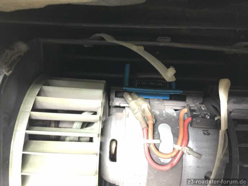

Darunter sitzt zentral der Gebläsemotor, noch mit einer Verkleidung versehen, gehalten von 2 Haltebändern. Diese öffnen und den oberen Verkleidungsteil abnehmen. Nun sieht man die „Innereien“ und das Widerstandsmodul, welches von schräg oben gesteckt ist.
Zusammenbau erfolgt in umgekehrter Reihenfolge. Gebläse läuft wieder in allen 4 Stufen.

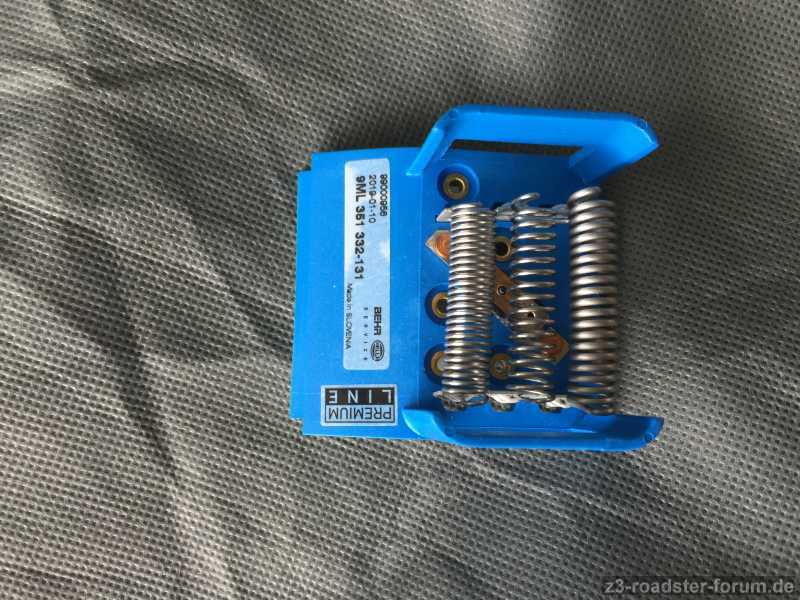

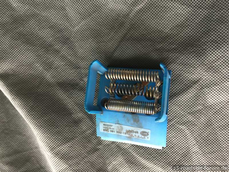

Am getauschten Teil erkennt man nicht wirklich einen Defekt. Kann man sowas wieder instand setzen?
Hier noch ein paar Bilder zur Veranschaulichung...
Markierung der Wischerposition
2 Haltebänder trennen mich noch vom Gebläsewiderstand
Da ist das Ding...
Alt...
...und neu!

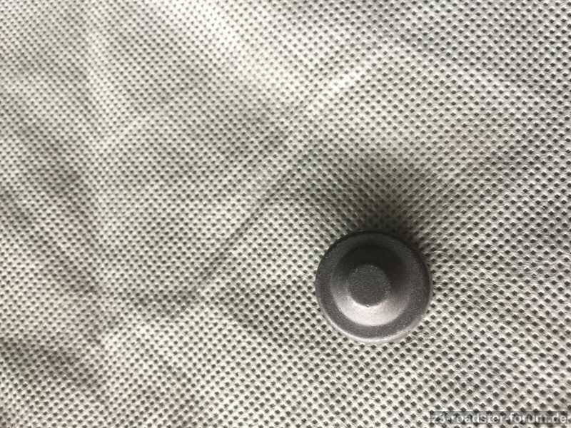

Warum auch immer - es fehlt mir eine Abdeckkappe

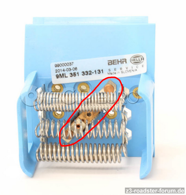

Vermutlich ist der Bi Metallkontakt defekt. Das ist ein thermischer Sprungkontakt, der den Widerstand vor Überhitzung schützen soll. Entweder sind die Kontakte durch das häufige ein und ausschalten abgebrannt, oder ist das Bi Metall defekt Dazu müsste der rot eingezeichnete Schalter gewechselt werden was die Instandsetzung zu aufwändig macht.
2019-02-23 09_40_24-BMW HVAC Blower Motor Resistor - Behr 64116912633 _ FCP Euro.png
Bild von hier ausgeliehen
https://www.fcpeuro.com/products/bmw-hvac-heater-blower-motor-resistor-behr-64116912633
