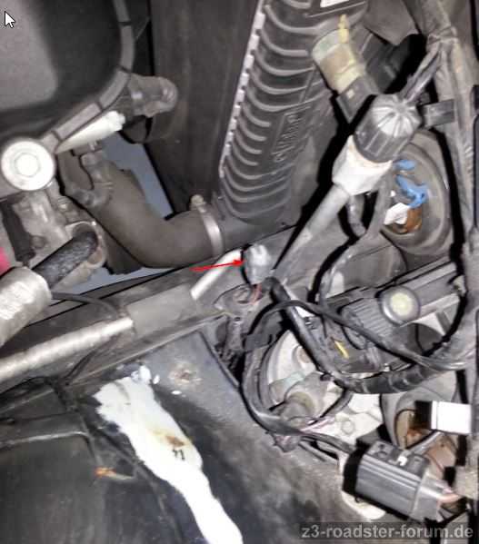

Ich denke das ist der falsche, du wirst wie ich den Fühler vom E46 brauchen. (Z3 Roadster 3,0 Bj. 2001/06)
Ich habe jetzt 4 Stunden den Stecker für den Aussentemperaturfühler gesucht das halbe Fahrzeug zerlegt und jetzt endlich gefunden.(BC nachgerüstet)
Im Forum steht er ist an der Fahrerseite, das stimmt nur bei den VFL. Modellen.
Bei den FL. Modellen befindet er sich auf der Beifahrerseite an einem Kabelbaum dazu gewickelt im Scheinwerferbereich.
Der Fühler wird dann in einer bestehenden Büchse an der Stossstange rein geklipst.
Gruss Raceman

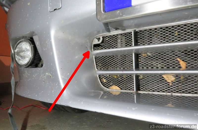

Re: BMW Z3 BC Außentemperatur -40 C
Beitragvon Sperre » 31.12.2016 14:36
So sitzt er bei FL 2001 ab Werk.
