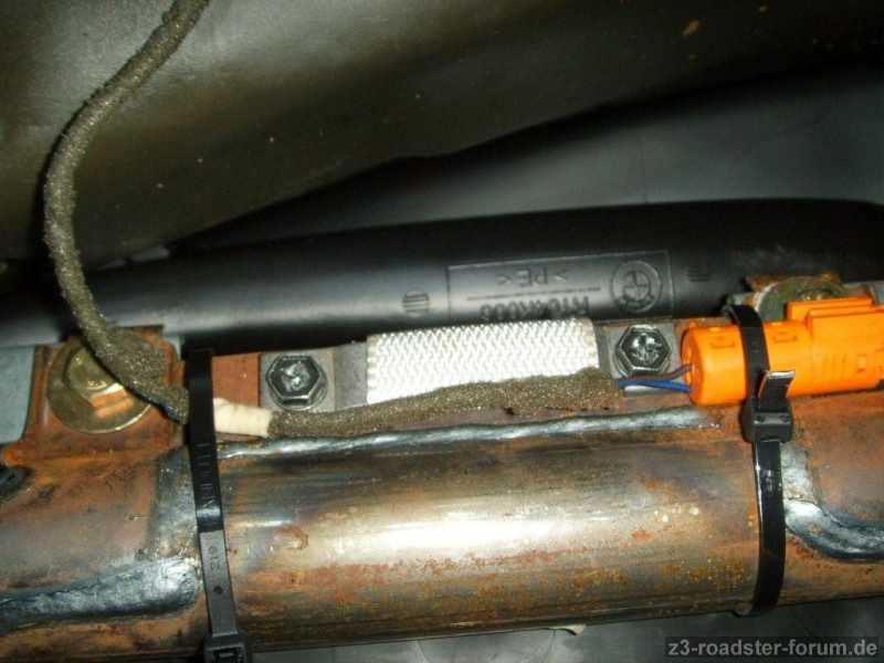

Beitragvon Robi » 02.02.2011 22:10
So, habe es gewagt: Vor ein paar Tagen habe ich damit begonnen, das Armaturenbrett auszubauen. Mittelkonsole und Handschuhfach habe ich weg und dank den Tipps aus dem Forum bin ich zuversichtlich, den Rest auch bald draussen zu haben. Nur ein Problem hab ich noch: die Lasche des Beifahrerairbags, welche mit zwei Schrauben (Bild unten) fixiert ist. Meine Versuche, diese zu lösen, waren mehr als nur erfolglos.
Da die Schraubenköpfe nun schon ziemlich hinüber sind, werde ich es wahrscheinlich mit einem manuellen Schlagschrauber versuchen oder gibt es da klügere Ideen? Wenn der Airbag nicht mehr an der Batterie hängt, dürfte ja nichts passieren.
Neben den festsitzenden Schrauben gefällt mir auch der Rost nicht, der auf dem Bild zu sehen ist. Muss man da was unternehmen?
Danke und Gruss,
Robi

Re: Armaturenbrett Z3
Beitragvon Z3-Fan » 04.02.2011 14:45
Hi Robi
Die beiden Schrauben gingen bis jetzt bei jeden noch problemlos auf. Hoffe du bekommst das auch noch hin
Wegen dem Eisenträger unter dem Armaturenbrett brauchst Dir keine Gedanken machen. Ich hab mich am Anfang auch gewundert aber das Rohr sieht bei jedem so aus. Da es ja nacktes Eisen ist und in jedem Fahrzeug ein wenig feuchte Luft drin ist sind bei allen die ich bisher zerlegt habe so ein leichter Flugrost dran. Selbst bei meinem neuen Armaturenbrett das nur im Karton gelagert war ist so ein Flugrost dran gewesen. Da brauchst also nichts machen - sieht eh keiner.
Beitragvon Robi » 07.02.2011 20:04
Hi Mane
Dann bin ich ja beruhigt betreffend Rost!
Hab übrigens die Schrauben weg bekommen. Schon fast peinlich: Nach dem 87. Versuch die Schrauben mit einem Kreuzschraubenzieher zu lösen, hab ich bemerkt, dass ich die auch komfortabel mit einem Gabelschlüssel lösen kann :enraged:

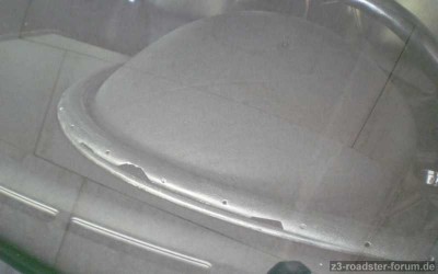

Beitragvon Tom87 » 07.02.2011 22:04
ich muss hier mal kurz zwischenfunken, thema passt grad so gut:
bei mir gleiches problem, erweiterte lederausstattung die an einer stelle einläuft:
dieser, ich nenne es mal "deckel" der höle vom tacho (ich weiß super beschreibung^^)
quasi die runde haube auf dem tacho...kriege ich die einzeln ab ohne viel auszubauen?
(wollte des leder auch mal bearbeiten bevor ich es zum sattler etc. gebe)
Beitragvon zettischrauber » 08.02.2011 13:06
kannst Du von dem Schaden mal ein Bild einstellen?
Ich habe das Schrumpfen noch nie live gesehen.
Danke.

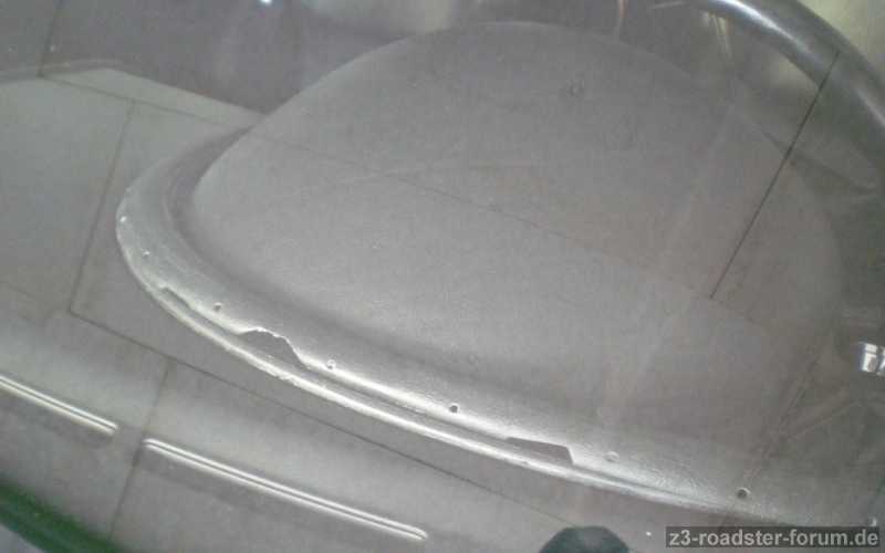

Beitragvon Robi » 08.02.2011 23:15
Bei mir ist das leider schon weiter fortgeschritten, wie unten im Bild ersichtlich. Zudem schrumpft das Leder auch auf der Beifahrerseite. Darum habe ich nun den Ausbau begonnen ...und bau bei der Gelegenheit auch gleich noch die geflexten Alublenden in die Mittelkonsole ein. :lol:
