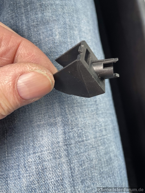

Liebe Mitstreiter,
auch ich habe mich heute daran gemacht, die Beleuchtung des Lichtschalters instand zu setzen. Der Ausbau der Einheit aus Lichtschalter und Gebläsedüse war schnell erledigt . Leider habe auch ich nicht nur das Birnchen mit Sockel, sondern das Gehäuse drumherum und auch die Symboltafel in der Hand gehabt. Das war aber nicht schlimm: Stecker abgezogen, die Einheit gereinigt, die Tafel eingeklebt und das Gehäuse draufgesteckt - fertig! nur die Beleuchtung macht mir Probleme. Das alte Birnchen war kaputt und wurde durch ein anderes ersetzt. Die Steckkontakte des Lampensockels mit einer 9V-Batterie verbunden - leuchtet. Aber an dem Kabel (grün und braun) liegt keine Spannung an. Die übrige Instrumentenbeleuchtung ist aber in Ordnung. Da ich gelesen habe, dass einige von Euch eine ähnliche Problematik haben / hatten, bitte ich um einen Lösungshinweis.

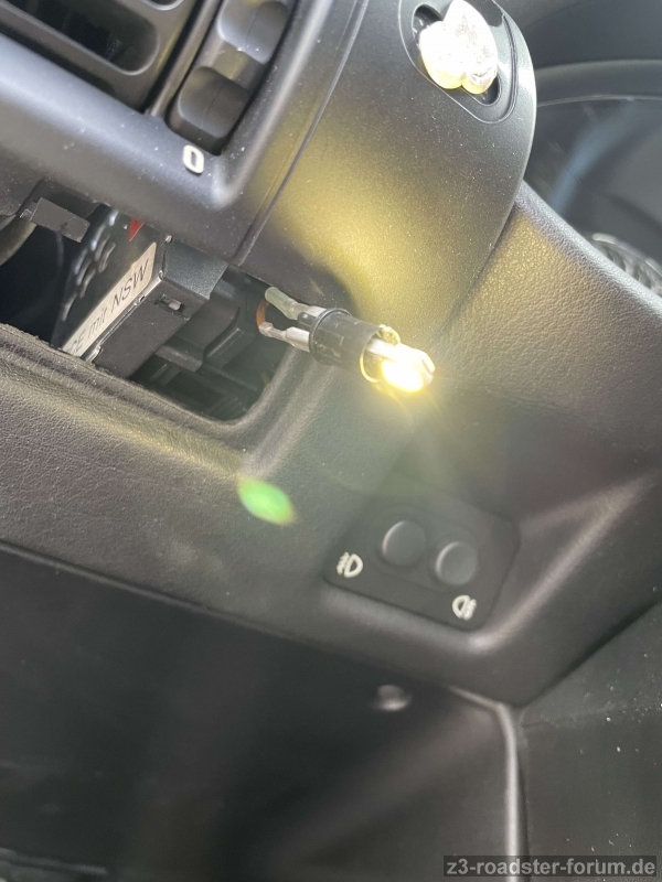

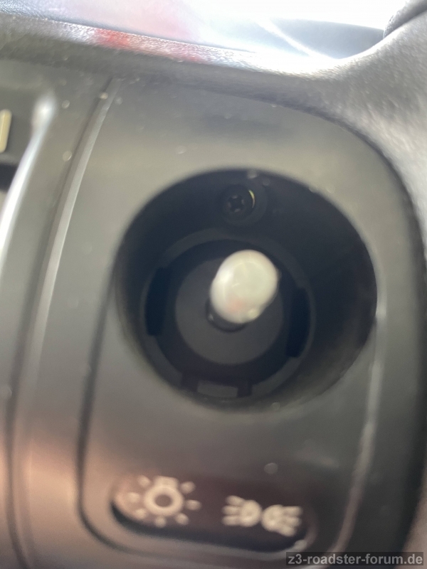

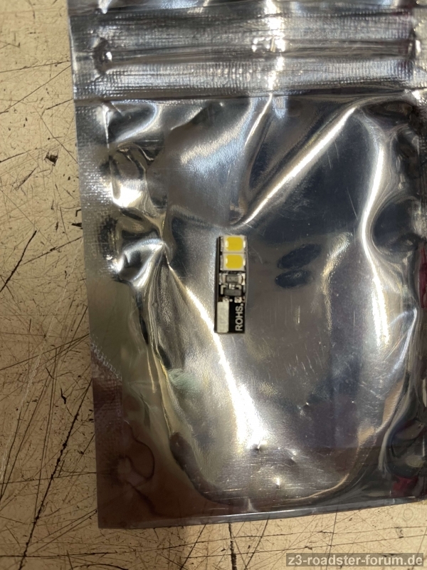

Beitragvon albatross » 29.03.2021 14:38
Hi,
habe gestern auch meine Lichtschalter-Beleuchtung wieder zum Leben erweckt. Die Anleitung hier war mir sehr hilfreich.
Nur habe ich eine LED anstelle der Glühbirne genommen. Die hält hoffentlich länger. Um die Anleitung noch etwas zu verfeinern hier auch noch ein paar weitere Bilder.
Bernhard
LED
Kreuzschlitzschraube, Mutter schon entfernt
LED in der Fassung
Gehäuse der Birnenfassung
Und es werde Licht

Re: Lichtschalter-Beleuchtung erneuert...
Beitragvon Mattid » 30.03.2021 08:21
Guten Morgen Bernhard,
das mit der led ist sicher eine gute Idee! Was für eine hast Du genommen? Hast Du gebastelt oder gibt es sowas fertig?
