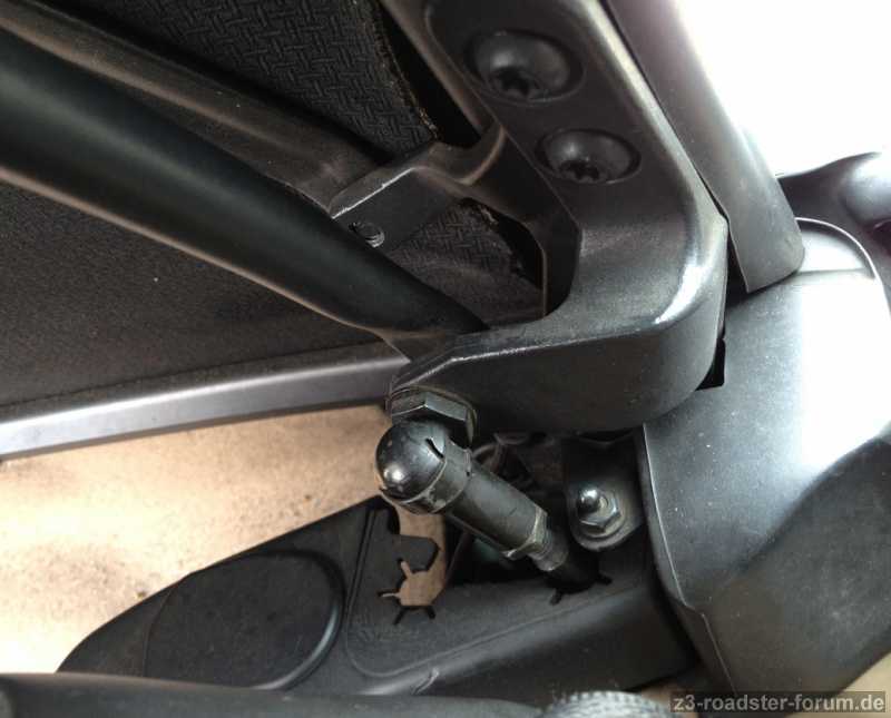

So - wie versprochen.
Bei geschlossenem Verdeck sieht man es am Besten.
Befestigung am Verdeck.

Da sieht es nun aber wirklich so aus, als wäre der blöde (blöd da er Ei mit fehlt) geschraubt! Weiß das jemand?
