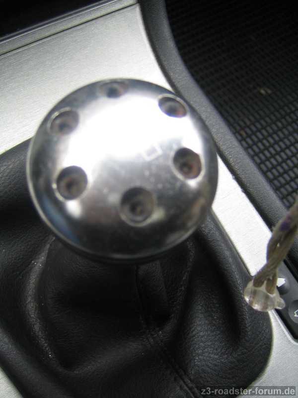

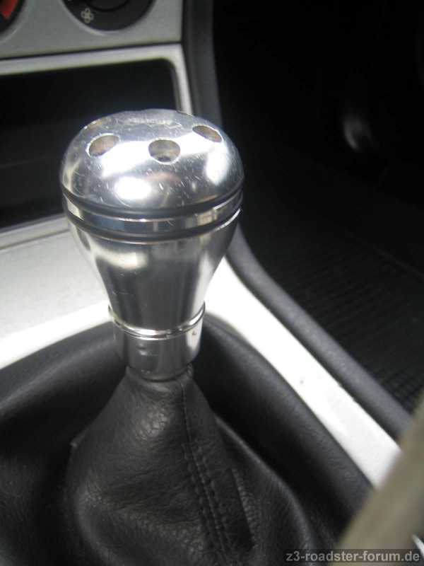

Beitragvon LilaLisa » 11.04.2010 16:21
Erwärmen habe ich noch nicht versucht, werde ich aber auf jeden Fall auch noch tun - danke! :thumpsup:
Hier mal ein Bild der Übeltäters, vielleicht kennt ihn ja einer von euch und weiß mit ihm umzugehen. :?:
GreezZ (aus dem verhageltten Mannheim) Lisa

Beitragvon f-power » 11.04.2010 16:36
Sind da unten an dem Schaltknauf etwa kleine Löcher?????
Auf dem Bild ist das nicht richtig zu erkennen. Schau mal ob da nicht kleine Inbusschrauben drin sind.
Da dieser Knauf kein Originaler ist gehe ich davon aus das er so befestigt ist´, oder geklebt.
Gruß Frank

Beitragvon Hatti-BL » 11.04.2010 16:40
Hallo Lisa,
ich sehe da zwei kleine Punkte.
Das wird für einen Inbusschlüssel sein.
Geschätzte Größe: ca. 1,5 oder 2mm.

Beitragvon LilaLisa » 11.04.2010 17:15
Jungs ich muss euch entäuschen...keine Löcher!
Das sind die Spuren, die meine Zange hinterlassen hat, als ich versucht habe dem Ding mit Gewalt beizukommen. :evil:
Hier nochmal ein Bild von oben, aber die Schrauben bekomme ich A nicht auf und B sind sie auch nur Schmuck glaube ich.
GreezZ Lisa
