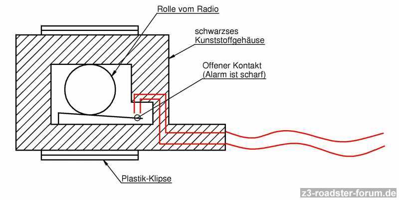

Bei mir war der Schalter irgendwo hinter der Mittelkonsole ins Nirvana gefallen... hab Ihn erst nach ner halben Stunden rumwühlen gefunden nachdem ich den Isoschacht noch demontiert hatte.
Der von Dir fotografierte Schalter sieht ganz anders aus als meiner... außerdem, wenn du den den ausgebaut hast müsste zumindest der Motorhaubenschalter funktionieren, da ja der Radiokontakt ohne den Schalter geöffnet wäre (und somit für die Alarmzentrale scharf gemacht).
Hab mal meinen Schalter grob Skizziert... er sitzt Mittig hinter dem Isoschacht hinter dem unteren ovalem Loch.
Wenn der Alarm scharf ist... und man das Radio herauszieht, also die Rolle entfernt, gibts Alarm.

Beitragvon zettischrauber » 09.06.2010 12:49
Hi,
so sieht der Schalter in meinem ZZZ auch aus. Es ist eher ein geschlossener Kunststoffring, in dem ein Metallbügel sitzt.
Grüße, Oliver.
