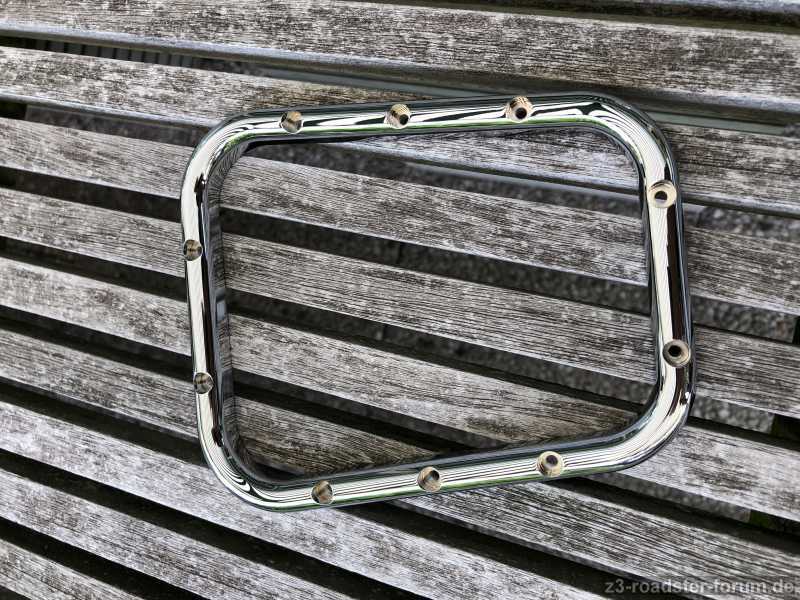

Danke, dass ihr mich soooo happy gemacht habt.... :sunny:

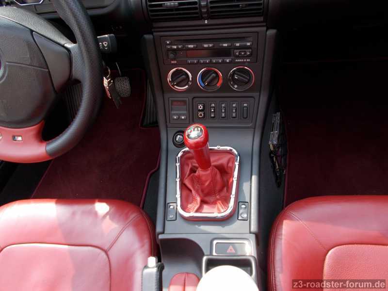

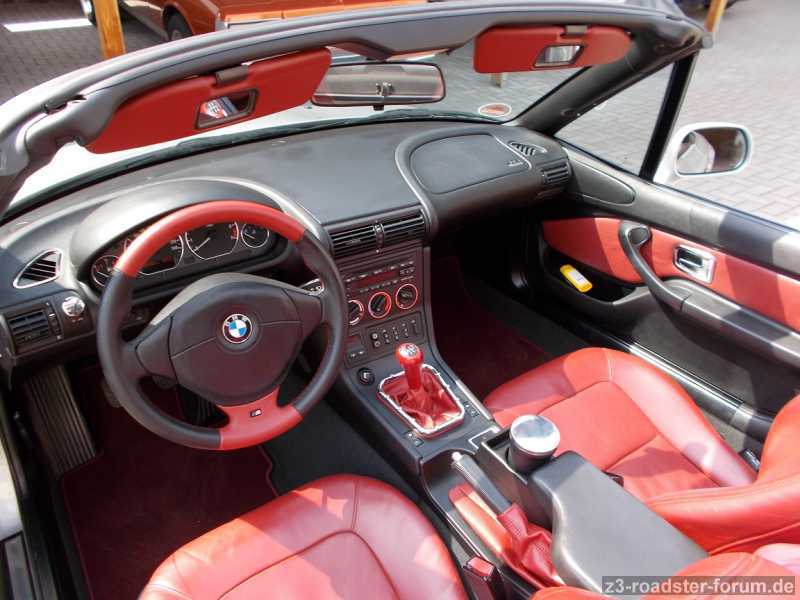

Erster Befestigungsversuch ohne zu bohren, die VA M4/16 Inbus-Schräubchen gegen VA M4/10 Kreuzschlitz getauscht. Damit sind die Schrauben nicht mehr länger wie das Gewinde im Chromrahmen. Dann mit Pattex Powerknete Repair Express eine lange dünne Wurst geformt und auf den Rahmen aufgelegt und an den Schaltsack gedrückt....Hält bis jetzt sehr gut...mal sehen wie lange....
Eine wirklich mega-Aktion von euch beiden....
Danke und Respekt!!!!

mich würde folgendes interessieren: Ich habe ja den Pilot-Rahmen von früher verbaut, dabei hab ich das "Problem" wenn ich den Retourgang zu "heftig" einlege, das der Schalthebel links an dem Schaltrahmen anstösst, ist nicht tragisch aber ärgerlich. Nun meine Frage, ist das bei diesem Rahmen auch der Fall oder lässt sich der Retourgang ohne Berührung des Schaltrahmens einlegen? Auch würde mich die Passgenauigkeit interessieren, fält der Rahmen in die Öffnung oder sitzt er stramm ? Da ich ja der "Konstrukteur" dieses Rahmens bin würde ich mich über Rückmeldungen wirklich sehr freuen. Ich habe den Rahmen extra etwas schäler aber höher als den Pilot-Rahmen designed damit das oben beschriebene Problem nicht auftritt. Auf den letzten Bilder kommt mir der Rahmen doch sehr hoch vor ? Mich würden also Erfahrungen nicht von der Optik sondern von der "Funktionalität" sehr interessieren.

Und der Rahmen versinkt stramm, sauber und passgenau etwa zur Hälfte in der Konsole. Eben perfekt konstruiert.
Das Bild oben verstehe ich nicht. Das sieht irgendwie aufgesetzt aus. Es muss nichts gebohrt werden. Ledersack lochen und ggf. einkürzen. An den beiden langen Seiten mit Muttern an der überstehenden Gewinden den Ledersack befestigen. Und den Rahmen mit viel Gefühl in die Öffnung einpressen. Dabei aufpassen, dass das Leder nicht mit eingeklemmt wird.
