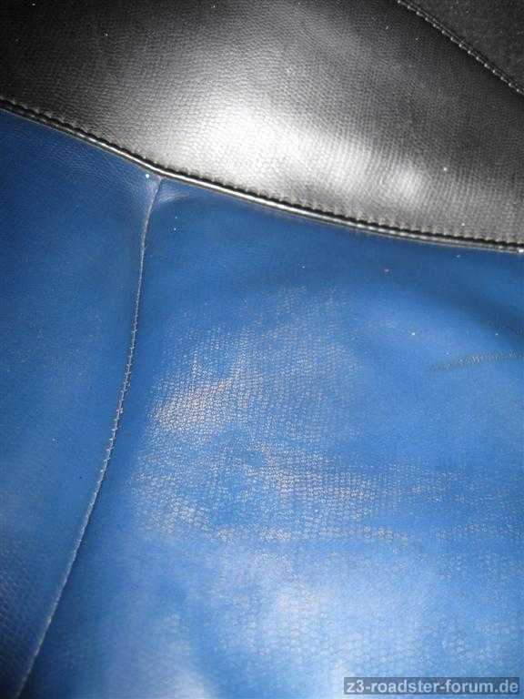

Beitragvon z411 » 17.02.2011 19:21
Hallo zusammen,
ich habe vorgestern und heute einige Zeit verbracht die Sitze für die Saison startklar zu machen. Falls es irgendjemandem hier im Forum hilft, mach ich hier also einen kleinen Erfahrungsbericht inkl. Anleitung draus: (alle verwendeten Produkte stammen ebenfalls vom Lederzentrum bzw. Chrissy Wahl - Gesamtpreis ca. 70€ und ca. 4h Arbeit)
Problem: Chameleon-Leder Topasblau/schwarz auf Sportsitzen färbt ab und klebt bei warmen Temperaturen. Generell verunreinigt und ungleichmäßiges Farbbild nach all den Jahren ohne gute Pflege vom Vorbesitzer :enraged: :enraged: :enraged:
Arbeitsschritte:
1. Sitze absaugen und grob vorreinigen, Schmutzpartikel und "eingebrannte" Körnchen, Farbspritzer, Glitter - was auch immer - mit Skalpell oder Spitze eines Cutter-Messers vorsichtig abschaben
2. Lederreiniger mit Schwamm und Bürste vorsichtig aufschäumen, kreisende Bewegungen. Dabei nicht zu feucht arbeiten. Mit sauberem Tuch immer wieder abwischen (Die Färbung des Tuches war schwarz vom Dreck der Jahre....!!)
3. Sitze mit Leder-Reinigungsbenzin entfetten. Auch hier nicht zu nass machen -> Gefahr von Feuchtigkeitsrändern
4. Leder Fresh mit Schwamm eintupfen, einmassieren. Dünne Schichten, mit Fön trocknen und wenn nötig mehrmals drübergehen. Beim Fahrersitz auf der Sitzfläche waren bei mir ca. 5 dünne Schichten nötig! 24h trocknen lassen
5. Versiegelung auftragen. Da ich es bei den derzeitig niedrigen Temperaturen gemacht habe, hab ich auch einen Fön verwendet. Habe dann beide Sitze abwechselnd 3x mit Versiegelung dünn eingerieben.
Ergebnis: Sitze sind nahezu wie neu und machen einen sehr gepflegten, geschmeidigen und sauberen Eindruck. Wie vom Aufbereiter :-) Bin sehr zufrieden! Obs noch klebt merk ich dann im Hochsommer.
Hier hab ich ein Bild vom Sommer, wie die Sitzfläche aussah. Da es in der Garage so dunkel ist und das mit Blitz nicht gut wurde hab ich kein Bild nach der Behandlung gemacht, aber ich versichere euch, dass jetzt wieder alles blau ist :-)
abgewetzte Sitzfläche vor der Behandlung
