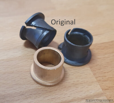

Hier einmal die ausgebauten Original-Buchsen

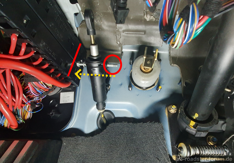

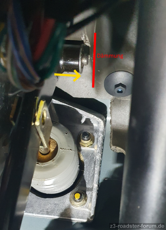

Der Wechsel an Sich ist sehr selbsterklärend und für jeden der schonmal ein bisschen geschraubt hat auch grundsätzlich erstmal leicht machbar. Die Platzsituation im Fußraum unterm Lenkrad hilft nicht beim leichten schrauben. Leider verhindern der Plus-Pol-Stützpunkt als auch die dicke Dämmung zum Motorraum hin einen leichten Wechsel der Buchsen beim Z3 (-FL in meinem Fall). :enraged:
Dämmung im Weg
Plus-Pol-Stützpunkt im Weg
Ich habe bei mir beide Pedale „entwackelt“. Ich denke das es, wenn man nur das Kupplungspedal entwackelt, wohl ohne Ausbau des kompletten Pedalerieträgers gehen kann. Selbst hier ist schon viel „anwinkeln“, „verbiegen“ und „belasten“ der einzelnen Teile notwendig, was nicht spaßig ist. Ist es Notwendig den kompletten Pedalerieträger auszubauen? Ich meine schon, da es nicht möglich scheint das B-Pedal durch das nun nahezu nicht vorhandene Spiel im verbauten Zustand aufzustecken und nicht gleichzeitig die Buchsen innen zu zerkratzen. Aber das kann jeder gerne mal „so“ probieren. Aber die 5 Schrauben sind dann auch schnell raus…
Im ersten Schritt ist der Bremslichtschalterträger im Weg um das K-Pedal vom Kupplungsgeber-kopf zu trennen. Um diesen zu entfernen muss eine Schraube raus, welche nicht komplett raus geht, da diese an den PlusPolVerteiler stößt. Diese Schraube ist dann aber auch bei der Demontage des kompletten Pedalerierahmens im Weg und kann nur durch ver- oder wegbeigen des Geberzylinders dazu gebracht werden den Rahmen freizugeben.

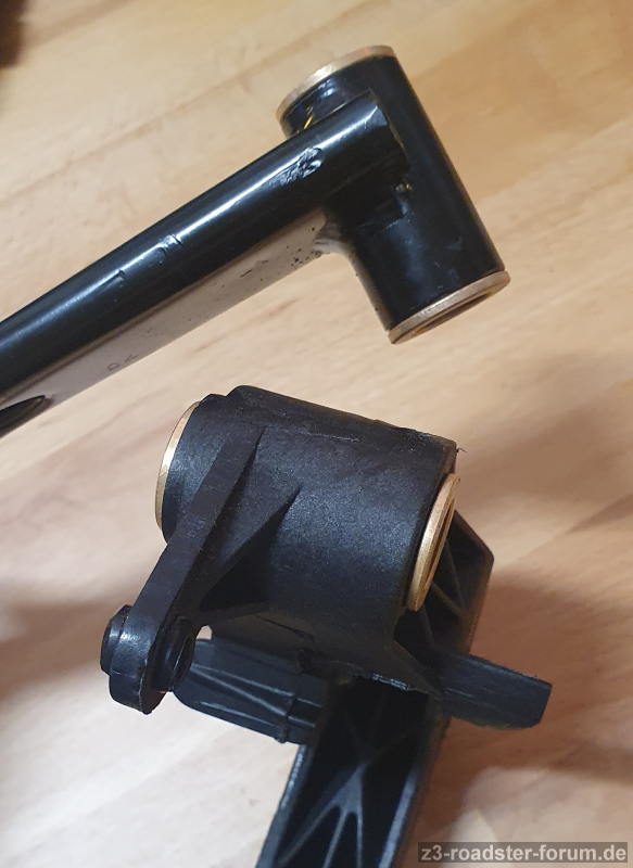

Hat man die Pedale draußen geht’s an die Buchsen. Am K-Pedal absolut kein Problem hier scheint das Plastik beim einpressen der Hülsen nachzugeben. Mit leichtem Druck nach einer gründlichen Reinigung gehen diese locker in den Pedalkopf. Beim Bremspedal ist das nicht so leicht geschehen. (!)
Hier gab schon ein Video den Tipp den Lack innerhalb des Pedalkopfes „vollständig“ (!) zu entfernen. Ich habe mich nach dem reinigen zu einem leichten Anschliff mit 100er Schleifpapier entschieden. Danach habe ich die Hülsen leicht einklopfen müssen. Das war aber ein Fehler! Hierbei scheint es dann doch schon so weit zu kommen, als dass sich die Hülsen leicht verengen (weil das Metall des Pedals weniger nachgibt als der Kunststoff beim K-Pedal). In diesem Moment haben wir ziemlich genau ein Nullspiel im Lager wenn`s nicht sogar unter Maß war (Durch mein einklopfen, nicht fertigungsbedingt wohlgemerkt. Vorher gingen die Buchsen locker auf die Wellen! Bitte nicht falsch verstehehn.) Das führte dann leider dazu das ich die Buchsen mangels Fachwerkzeug (dafür nimmt man dann in der Regel eine kleine Reibahle – vergleichbar dem Vorgang beim hohnen eines Zylinders) wieder per Hand etwas ausschleifen musste bis sich wieder das gewünschte Spiel einstellte und das Pedal wieder reibungslos auf die Welle glitt. Also Wichtig! Vor dem Einpressen der Hülsen im Bremspedalkopf diesen innen komplett freischleiffen, bis aufs blanke Metall, sodass die Hülsen sehr leicht ohne großen Druck eingedrückt werden können.
Eingesetzte Hülsen in den Pedalköpfen

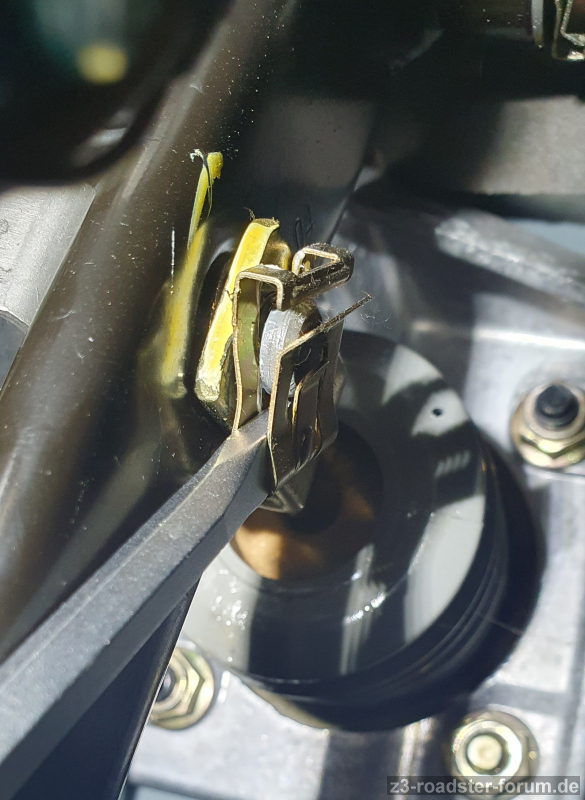

Die alten Klammern hätte man in der Tat auch belassen können, aber… Ich hab die neuen drauf und gut ist. Sie passen und tun ihren Job!
Klammern lösen
