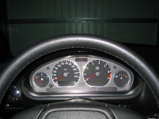

Beitragvon ZZZven » 25.04.2005 21:57
So, ich habe noch einmal nachgeschaut. Der Schreiber war nicht von Edding, sonder ein "OHP – CD PLUS 1523 permanent" von Faber-Castell. Also ein lichtbeständiger, wasserfester Folienschreiber für glatte Oberflächen, speziell CDs. Also nicht irgend einen Billigschreiber nehmen - die dürften dann auch nicht gleichmäßig decken.
So sieht es bei mir jetzt aus:

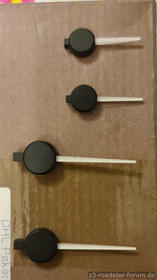

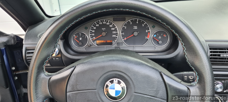

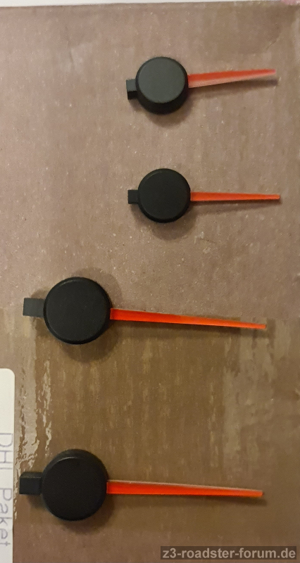

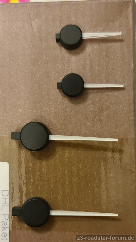

Auch dieses Thema hole ich wieder "aus den Tiefen des Forums" hoch, um für das selbige nicht ein Zweites zu starten...
Ich habe heute ein Upgrade der AG-Nadeln getätigt, welches wirklich heutzutage deutlich einfacher ist, als es vor 20 Jahren noch war :wink:
Die Umgestaltung von weiß auf rot (oder jede beliebige andere Farbe) funktioniert mittels lichtdurchlässiger Klebe-Folie; diese ist schon vorgeschnitten.
Bilder dazu habe ich angehängt.
Die ganze Prozedur dauerte bei mir heute genau 7 Minuten, echt easy zu machen; auch im eingebauten Zustand.
Mein Hersteller dieser Klebefolie ist dein-tacho, der Preis liegt bei unschlagbaren 10,-€ plus Versand; die Menge reicht für 2 Kombiinstrumente incl. Verbrauchsanzeige/ÖltempAnzeige.
Ich hoffe, geholfen zu haben :thumpsup:
Original
Upgrade in rot
