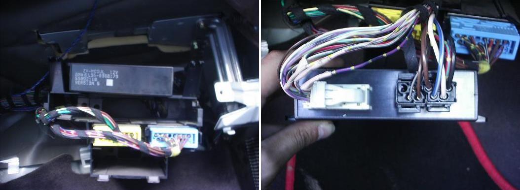

Beitragvon InLove4thatCar » 09.07.2005 16:47
Hallo!!!
Danke erstmal für die schnelle Antwort!!!
Das linke Bild zeigt, den Bereich hinter dem Handschuhfach, gleich nach dem Ausbau...
Das rechte Bild, nachdem ich das ZV-Modul ausgeschraubt und gedreht habe!!!
Wo müssen die kabel öffnen/schließen dieser FFB (http://cgi.ebay.de/ws/eBayISAPI.dll?ViewItem&category=14265&item=4560546814&rd=1) eingebaut werden???
Danke, für eure Hilfe!!!

Beitragvon beauceron » 09.07.2005 18:31
guten abend,
also ich bin kein experte auf dem gebiet.
hast du ein messgerät um zu prüfen wo und wann strom
auf einem kabel ist ?????
weiss/rot/gelb war bei mir schliesen, ich hab zur sicherheit
immer gemessen, mit dem schlüssel auf- und zu-schliessen
und schauen was das messgerät anzeigt.
blau/rot/gelb war dann öffnen.
ich würde mal an dem weissen stecker suchen, ob du die farben
findest. ansonsten muss du warten bis zzzven sich meldet
oder ihm eine pn schicken.

Beitragvon ZZZven » 11.07.2005 13:11
Mahlzeit zusammen,
’tschuldigung dass ich mich erst jetzt melde – ich war das Wochenende nicht Zuhause...
Also, meine Expertise im Bereich Elektrik ist zwar weit geringer, als die Laudatio von Thomas vermuten ließe, ich versuche aber dennoch mein Glück:
Also:
Die Anleitung von Thomas kann Dir bei Deinem Fahrzeug nur bedingt weiterhelfen, da er erstens eine andere FFB eingebaut hat (FFB funktionieren leider nicht alle gleich) und zweitens in seinem 2,8er aus dem Jahr 1998 die ZV anders gesteuert ist als in Deinem 1,8er aus 1996. Thomas hat bei seinem Einbau die Öffnen- und Schließen- Steuereingänge genutzt, die auch von der originalen BMW-FFB angesteuert werden. Dieses musste so sein, da seine FFB nur einen kurzen 12V Steuerimpuls abgibt.
FFBs anderer Hersteller (so z.B. die von InPro, die ich in meinem 1,9er aus 1996 eingebaut habe) erzeugen ein 12V Dauersignal, welches benötigt wird, wenn man direkt die Schlossschalter (z.B. den am Kofferraum) ansteuern möchte.
Also, Frage Nummer eins: Erzeugt Deine FFB einen Kurz-, oder einen Dauerimpuls?
Für den Fall, das es ein Dauerimpuls ist, könnte meine Einbauvariante für Dich hilfreich sein:
Ich habe mein FFM Modul an dem Kabelbaum angeschlossen, den Du unten am Boden des Kofferraums links findest.
Da ich die Kabelfarben leider gerade nicht alle parat habe, solltest Du eine Prüflampe für die Erforschung der nötigen Kabelfarben bemühen:
1.) Dauerplus und Masse sollten sich leicht finden lassen ;-)
2.) Steuerleitung öffenen (+12V solange Du mit dem Schlüssel im Schloß auf öffnen hälst), vermutlich blau/rot oder weiß/grün/gelbes Kabel
3.) Steuerleitung schließen (+12V solange Du mit dem Schlüssel auf schließen hälst), vermutlich rot/weiß oder weiß/blaues Kabel
4.) eine Leitung mit permanent +12V (so weit ich mich erinnere, werden die permanenten 12V beim Verändern des Zustandes der ZV, also jeweils beim öffenen und schließen, kurz (< 1 sec.) unterbrochen), vermutlich rot/ ??? oder grün/rotes Kabel.
So weit ich mich nun noch erinnere musste ich auch noch das Kabel unter Punkt 4.) durchtrennen, da diese Steuerung durch das FFB-Modul übernommen wurde.
Ich hoffe weitergeholfen zu haben...
