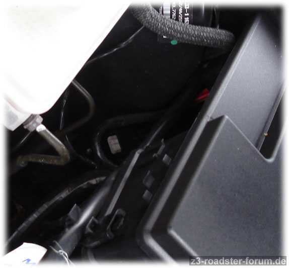

Beitragvon indy0130 » 17.04.2008 16:46
Foto vom Motorraum. Ich habe einen Stecker gefunden hinter dem Sicherungskasten, der ja gar nicht wie beim Golf im Innenraum ist, war richtig verwundert. :D
Der Stecker scheint aber nicht rund zu sein, wie bei den Stellmotoren bei eBay.
Rechteckiger Stecker für GRA/Tempomat.

Beitragvon indy0130 » 18.04.2008 10:00
Wäre cool, wenn jemand bestätigen könnte, dass das schon der richtige Stecker für den Stellmotor ist. :)

Re: Tempomat / GRA - Z3 Roadster 1.9i Nachrüstung
Beitragvon firefly » 18.04.2008 11:15
Es ist zu 90% nicht dieser Stecker, da viel zu kurz.
Beitragvon indy0130 » 18.04.2008 11:44
Aha, der ist aber noch an einem Kabelbinder dran, ich denke, den könnte ich weiter rausziehen. Wo sitzt der sonst noch? Sicherungskasten raus oder in dem Gewühl dadrin?
Beitragvon firefly » 18.04.2008 14:10
Ich würde eher sagen, dass man den Kabelbaum einziehen müsste. Ist aber sicher kein Problem..
