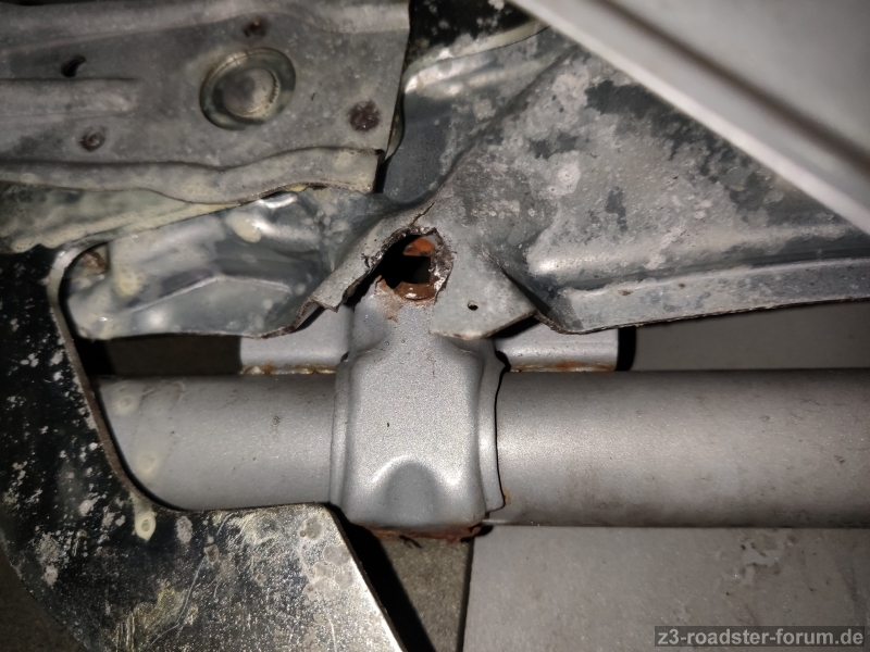

War bei mir auch am Saisonende so - ich dachte zuerst an die Gleitelemente - das Ende des Liedes war, dass der Kinematic Mechanismus gebrochen und der untere Haltepunkt ausgerissen waren:
Am Ende habe ich eine gebruchten Mechanismus bestellt und Repariert habe ich es auf die gleiche Art und Weise wie hier beschrieben:
Fenster Endstellung
